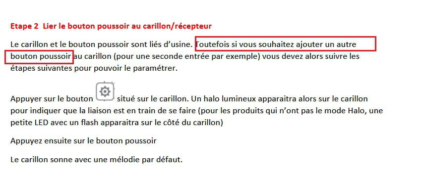

Bonjour,je viens d’acheter une sonnette et un carillon lexman pour la maison et un deuxième carillon de la même marque pour ke garage et je n’arrive pas à appairer celui du garage, car le but c’est que la sonnette dans la rue fasse sonner les deux carillons en même temps. Je ne trouve rien sur les notices. Merci pour votre aide le deuxième carillon lexman D09
Si vous lisez bien la notice, la seule chose que vous pouvez appairer est le bouton poussoir et non la sonnerie. Donc pour une sonnerie deux boutons poussoirs.
 <Cordialmeent.
Bonjour, comme c'est du sans fil il faut que les deux carillons soient sur la même fréquence regardez votre notice pour les apairer .
