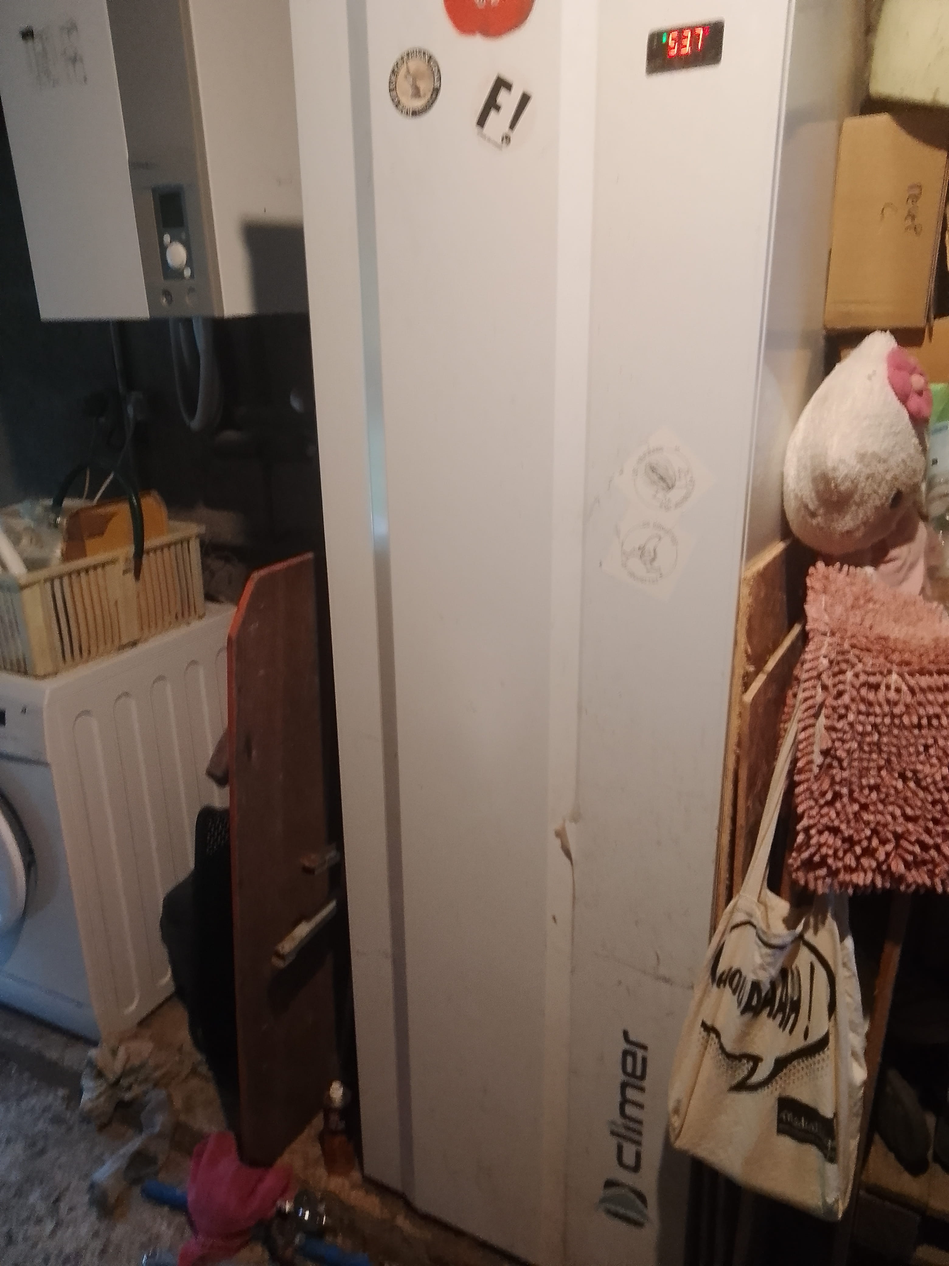

Je souhaite nettoyer la résistance de mon chauffe-eau electrique hybride Climer (cf photo).

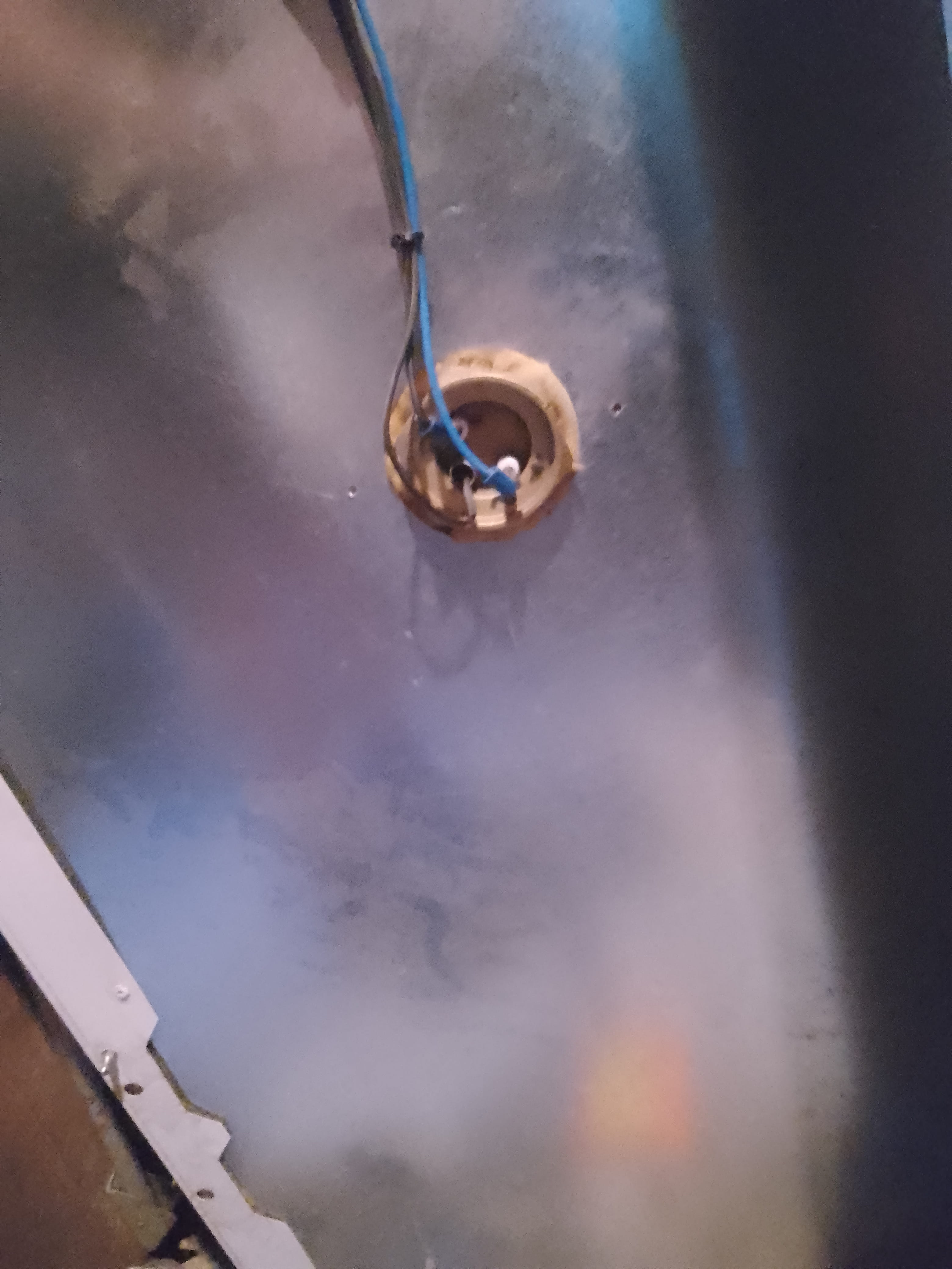

Après avoir coupé l'électricité et retiré les cosses d'alimentation de la résistance, j'ai tenté de dévisser la résistance, mais rien ne bouge.
J'ai peur de forcer et de l'abimer, j'ai l'impression qu'il y a une couche blanche (téflon? sorte de colle isolante?) sur le filetage de devissage.
Si quelqu'un peut m'aider, je ne sais pas trop comment me dépatouiller de ça!

Ayant beaucoup remplacé ces thermoplongeurs , le conseil serait d'acquérir dans un modèle neuf (encore dispo).

Bonjour Daniel, et merci de votre réponse.
Vous me conseiller d'investir dans un neuf c'est ça?
A la base, je souhaite juste démonter pour nettoyer la résistance mais elle est bloquée, dois-je forcer? Ou est-ce que justement c'est fait exprès pour ne pas la démonter?
Merci!
Oui, il faut forcer un peu , le conseil de vous en munir d'un neuf ne serait pas du luxe ,car il ne sont pas éternel si vous résidez en région où l'eau serait agressive .

merci beaucoup pour vos conseils je vais tenter de trouver ça avant d'intervenir.
