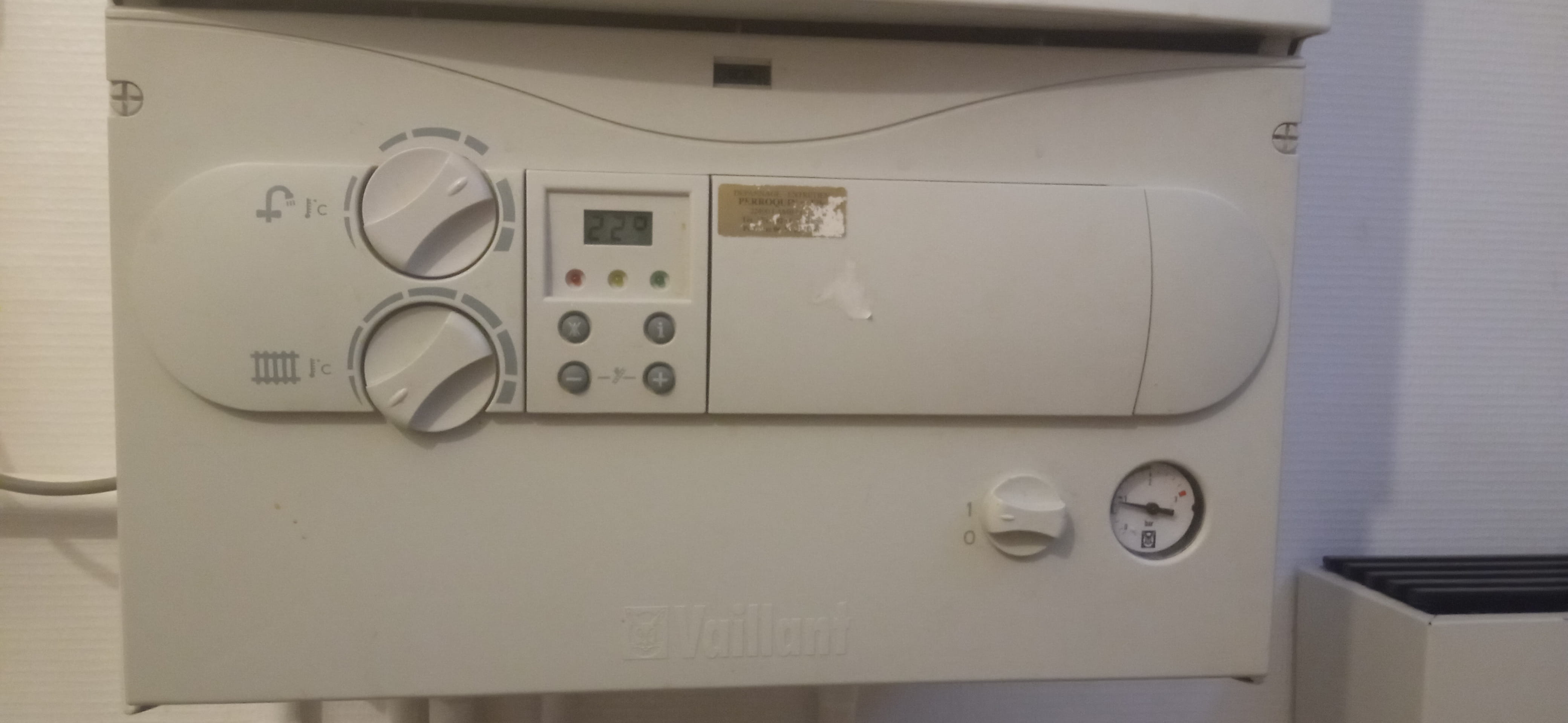

Bonjour, je loue un appartement avec une chaudière à gaz qui a 24 ans et que je dois recharger en eau tous les 3-4 mois. Le chauffagiste envoyé par le propriétaire m'a dit que cela n'était pas nécessaire parce qu'il n'y a pas d'étage. Savez-vous si une chaudière avec une basse pression diminue l'efficacité du chauffage et augmente la consommation de gaz ?
Parce que si c'est le cas, j'insisterai auprès du propriétaire

Bonjour et merci pour votre réponse. C'est une Vaillant, je n'ai pas trouvé la référence.Mon souci aussi est que lorsque la chaudière manque d'eau ( tous les 3-4 mois )elle est encore plus
bruyante, je dois l'arrêter la nuit.

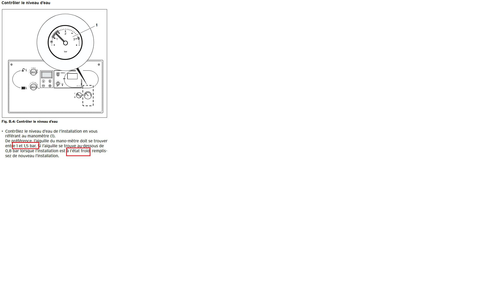

Si je vois bien, l'aiguille est basse ; il ne faut pas attendre pour la faire remonter.
