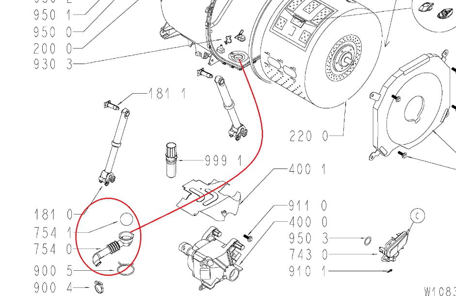

Si vous avez toujours ce problème, et que vous avez déjà retiré un morceau de tissu. Il n'est pas impossible qu'il en reste un autre sur la boule N°754 1 Pour le contrôler il faut démonter le tuyau caoutchouc N° 754 0 et s'assurer que la boule soit libre.
Nota : voir si vous ne pouvez pas en démontant le batteur N° 223 0 vous ne pouvez pas contrôler cette zone par la cuve. Voir cette VUE ECLATEE.
