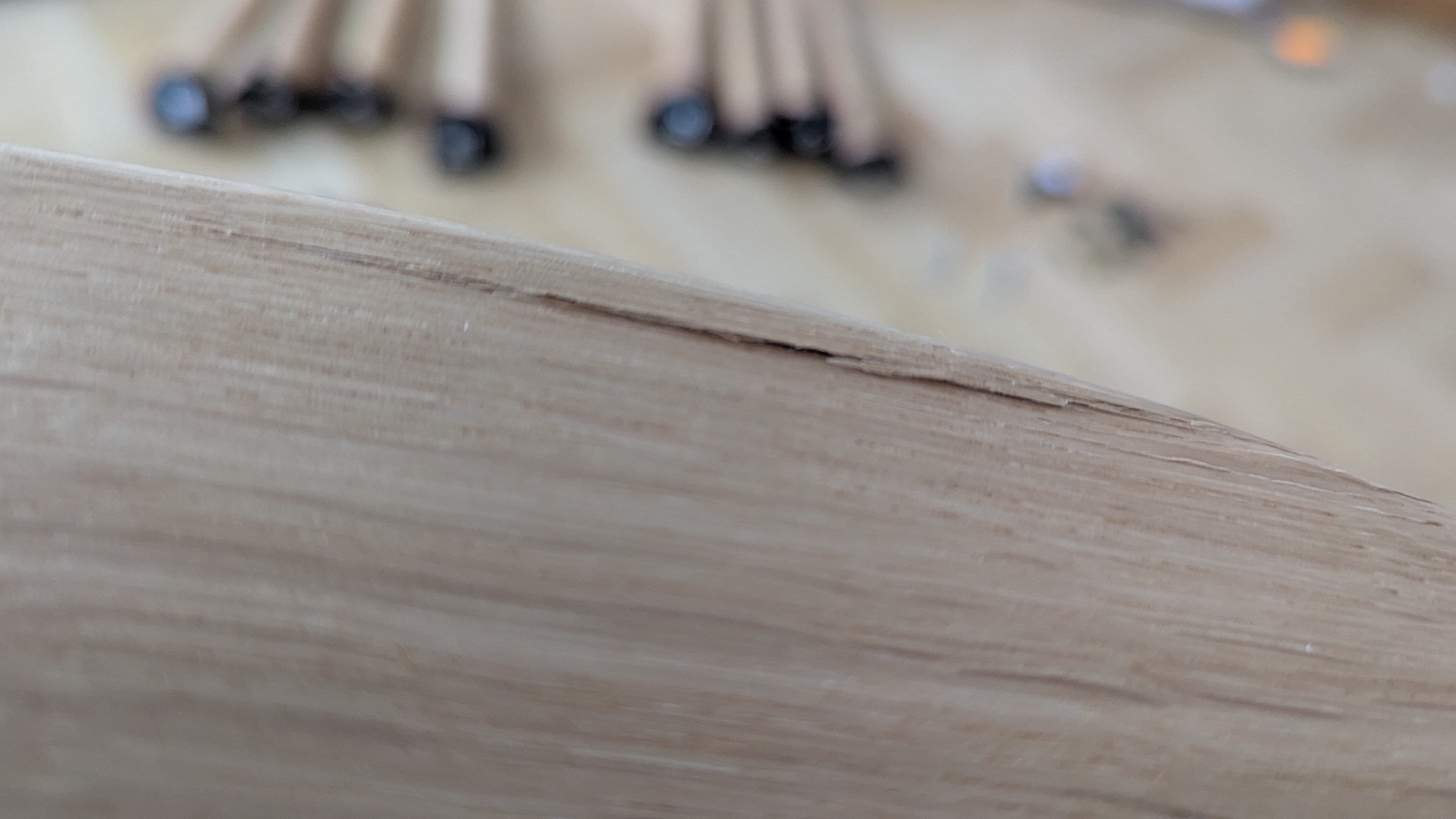

J'ai acheté un table en bois de chêne massif huilé.
Après quelques jours, j'ai découvert cette fissure qui est donc un décalage en hauteur.
J'ai utilisé un gros zoom sur la photo, elle est moins impressionnante en vrai, mais j'aimerais avoir des conseils pour trouver la solution la plus discrète possible (poncer, reboucher avec tel produit, ...).
Merci d'avance pour vos réponses !
Dans ce cas , je fais couler de la colle à bois dans la fente et je presse au serre-joint avec une plaque de compression. de 2/3cm d'épaisseur pour éliminer la fente. J'attends 2/3 jour.
Bonjour, moi je la retourne chez le marchand.
Tu as aussi raison KIDUGUEN  c’est au moins plus économique, et plus rapide.
