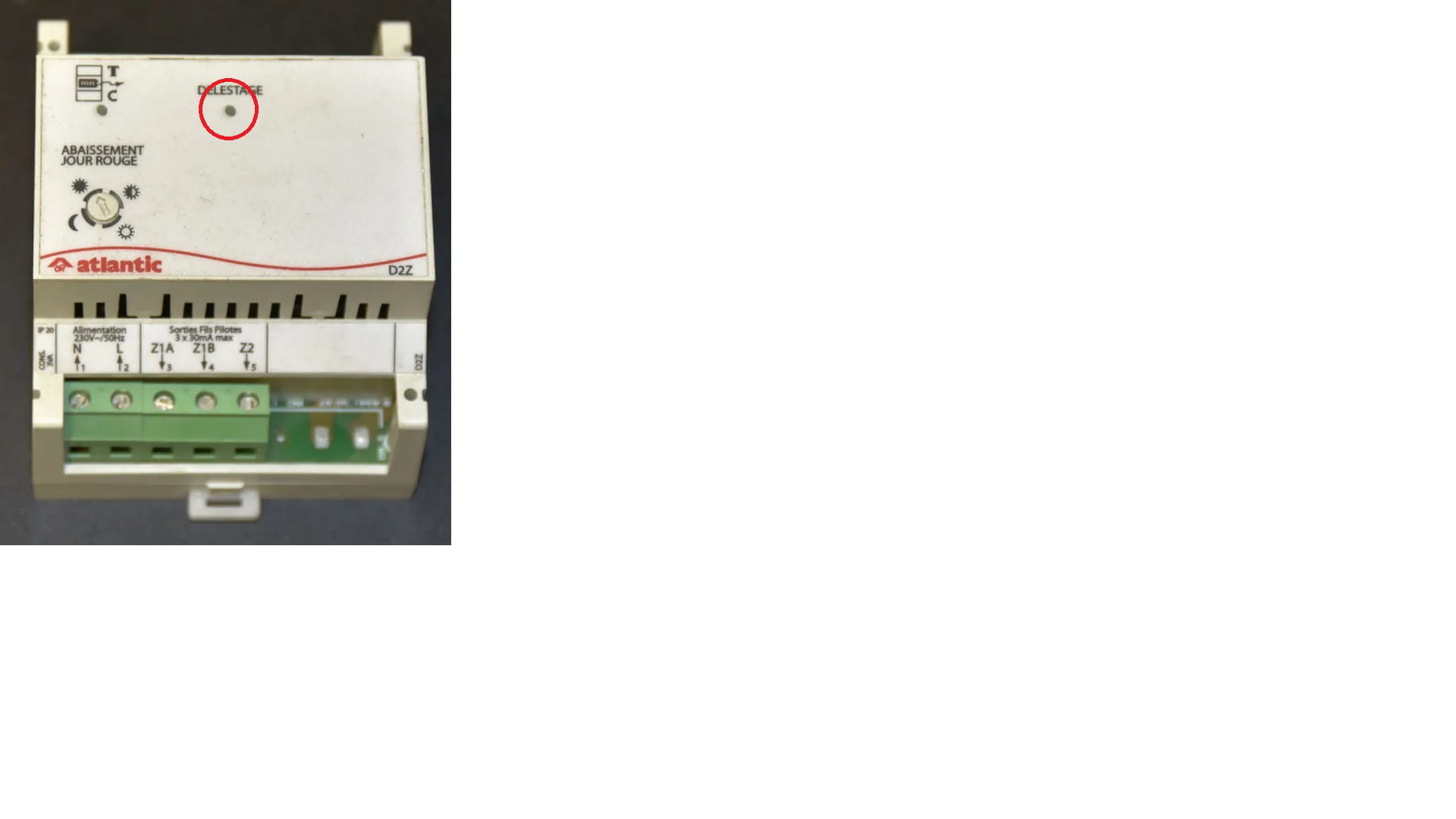

J'ai mon delesteur qui gère mes radiateurs électriques qui clignote vert ( ça le fait pas tout le temps ) le problème c'est que nous nous servons plus des radiateurs, quand je baisse le disjoncteur du delesteur et le remet le voyant s'éteint et ça recommence plus tard voir des jours après.

Mais sur le modèle deux zones ce voyant signale un délestage.
 c'est le voyant entouré,

Oui c'est bien celui là ????
Sur la notice je vois qui le delestage le voyant reste allumé que si il clignote il est en défaut, le miens clignote une fois qu'il clignote il ne s'arrête plus de clignoté je suis obligé de baisser le disjoncteur.

Quand il clignote débrancher à tour de rôle  les fils Z1A/Z1B/ZA et voir à quel moment il cesse de clignoter  Si tous les fils débranchés il clignote toujours c'est lui qui a un problème.
Par sécurité éviter de toucher les fils.  Même s' ils ne semblent pas alimentés une fois débranchés.

Bon ben je pense que c'est le delesteur qui est foutu je viens de debrancher fil par fil il clignote toujours.
