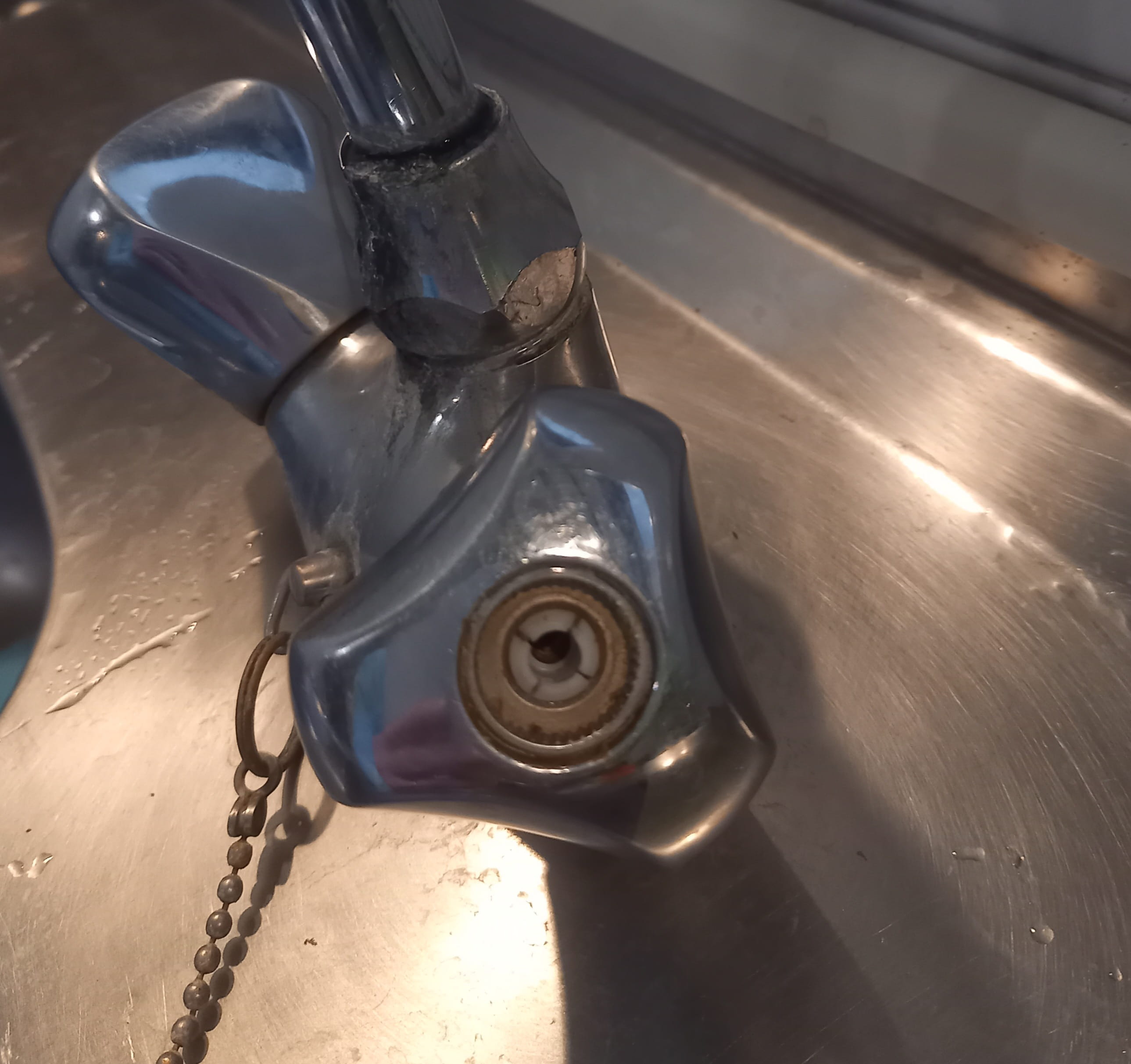

J'ai un ancien robinet de cuisine de marque Grohé, mélangeur monotrou. Il goutte et je veux changer les joints. Jai démonté le capuchon du robinet et je me trouve devant la photo jointe.
Comment faire pour changer les joints.

Vous retirez le bouton de manœuvre (il faudra peut-être forcer) afin d’accéder à l'écrou .
Ceci fait , investissez vers un kit complet neuf .
Certains modèles peuvent êtres remplacés par des 1/4 ou 1/2 tour céramique dont l'avantage est la durée de vie .
