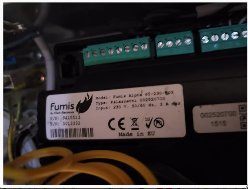

Ce n'est pas la référence de la sonde qui m'intéresse, c'est la référence du boîtier électronique.
Argonn
Voici des photos en espérant que cela suffise. Bonne journée.

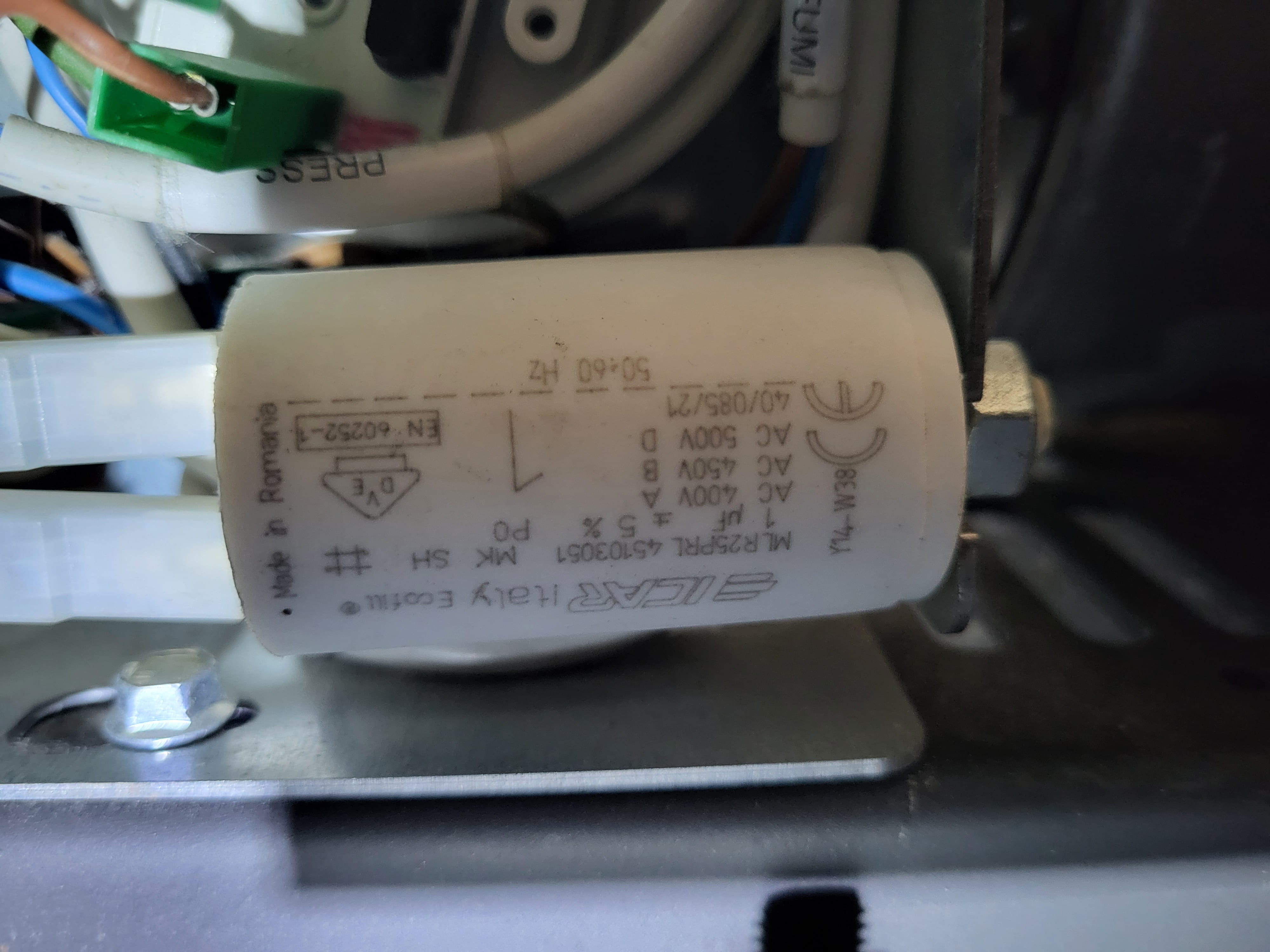

blux Messages postés 27836 Statut Modérateur 330
C'est un condensateur, pas une sonde...
Argonn
Et celle ci
Argonn
plus ,facile dans ce sens .

stf_jpd87 Messages postés 100855 Statut Modérateur 28 973
Enfin, on sait que c'est un poêle donc voici la notice:Voir cette NOTICE
Vérifiez en premier temps si vous ne faites pas une fausse manœuvre de programmation.
La platine étant protégée par un carter: aucune visibilité. A vous de contrôler les condensateurs en enlevant ce carter.
Si le problème persiste voir votre SAV.
