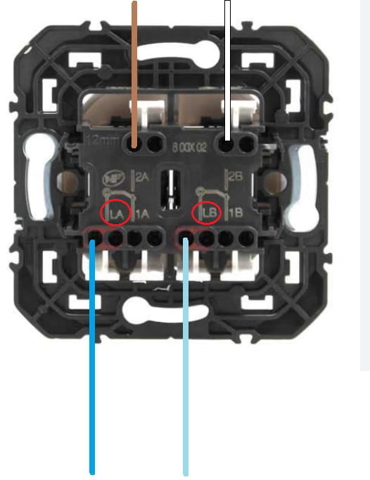

Ci-joint les deux photos de l'interrupteur acheté de l'ancien interrupteur est-ce que quelqu'un peut m'aider pour savoir comment rebrancher le nouvel interrupteur en sachant que je n'ai 4 fils de bleu un blanc et un marron.

on n'a pas les photos du nouveau.
Mais les fils bleus doivent aller sur les bornes L
Comme vous n'avez pas mis la photo du nouvel inter; voir en image le branchement
"L"ou LA = idem.
Bleu clair avec le blanc.
