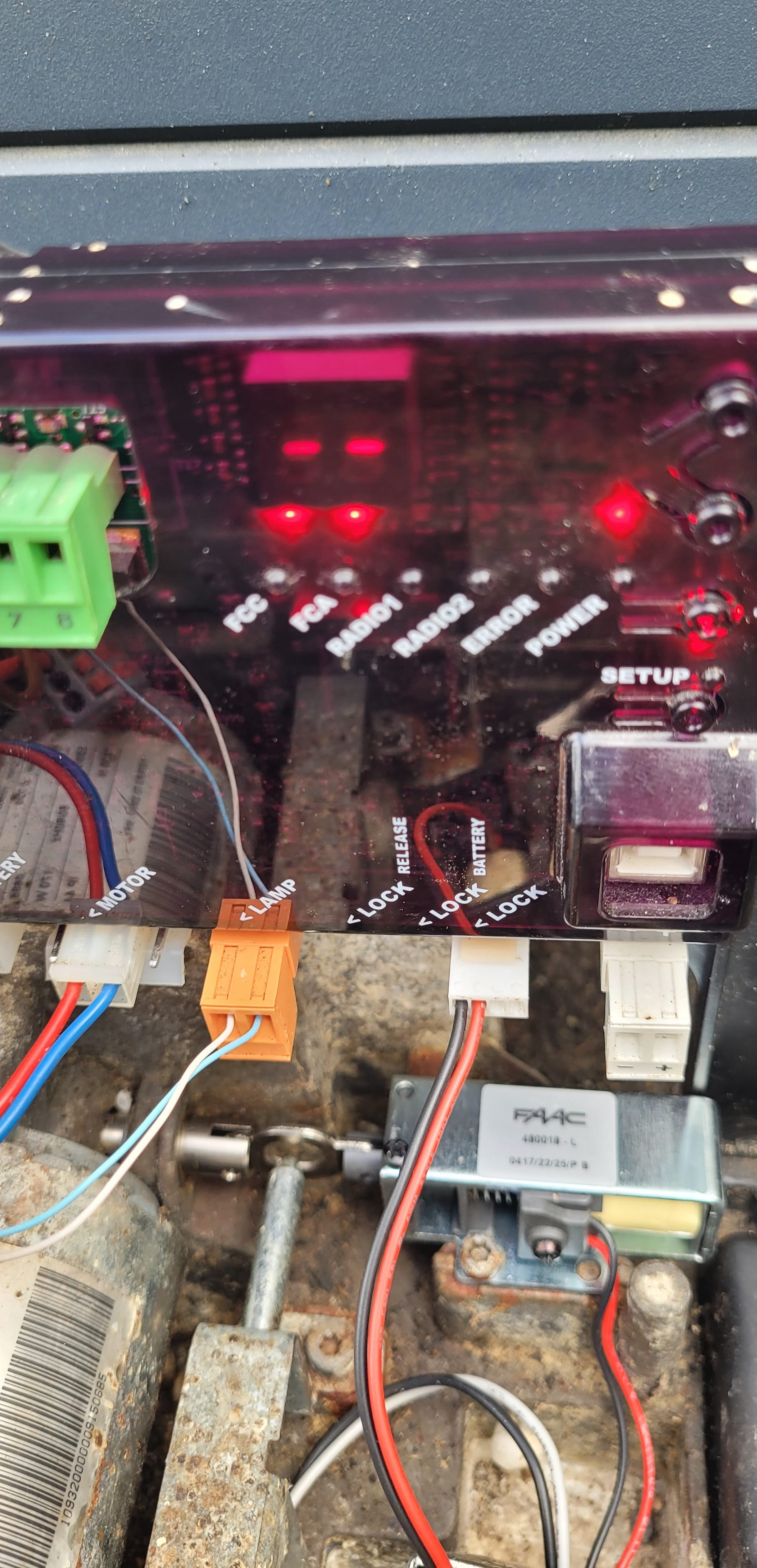

Je suis actuellement sur un problème avec mon portail Faac 720 (carte e721)
Ce dernier ne fonctionne plus du tout.

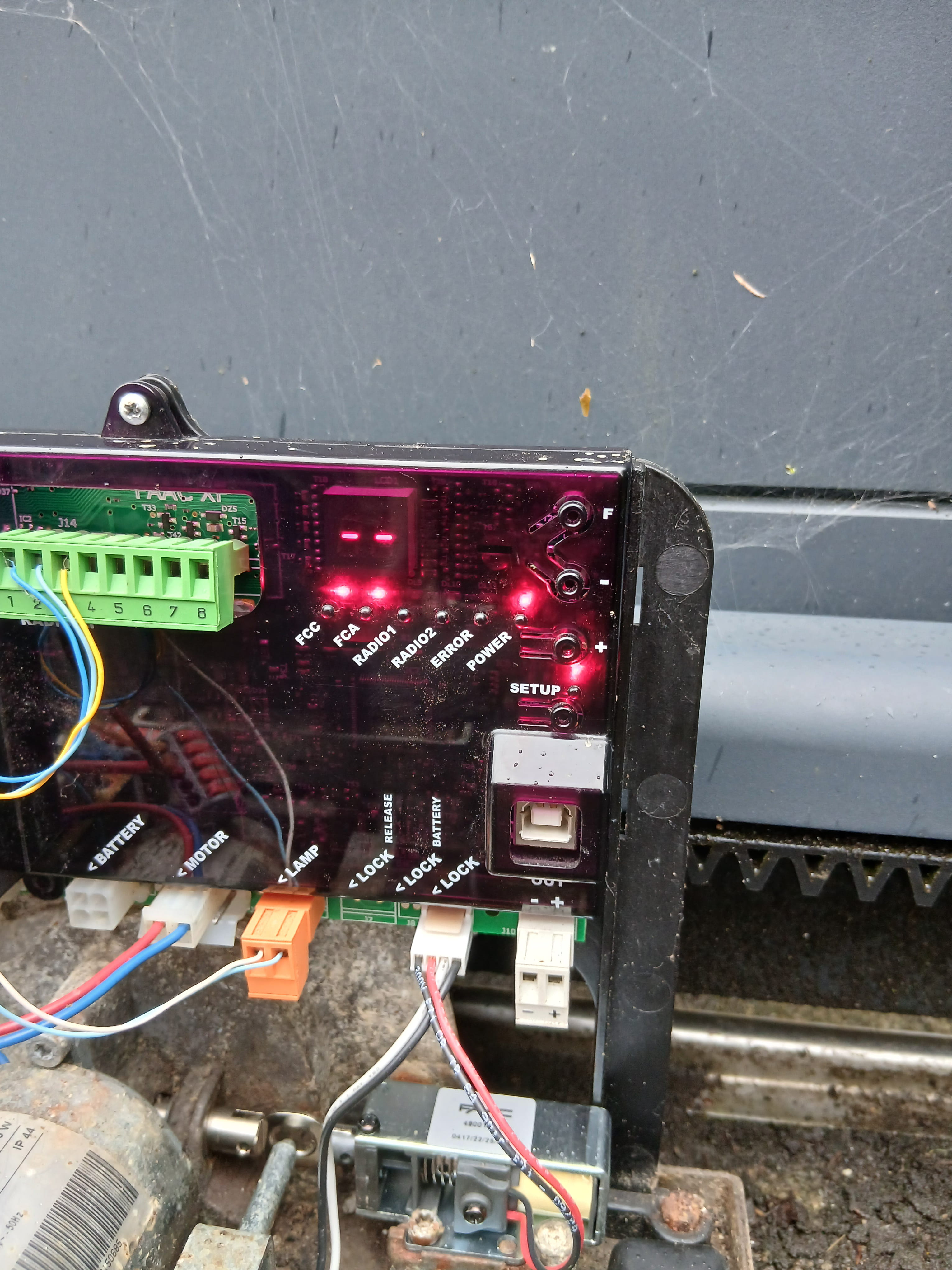

Après un nettoyage du capot moteur (insectes, terre, etc) j'ai tout rebranché sur la carte et cette dernière l'affiche 2 traits
J'ai donc changer la pièce " contact verrouillage moteur" mais j'ai toujours les 2 traits qui s'affiche. Cf photo
J'ai voulu faire un SETUP mais rien ne fonctionne, le portail est toujours en mode déverrouiller.
J'en appel à votre aide car je ne trouve aucun renseignement pour supprimer ces 2 traits de la carte.

Il y a deux leds qui sont allumées en même temps "FCC- FCA " cela ne me parait pas normal . revoir en premier temps ce problème. Je n'ai pas eu le temps de lire toute la notice  mais en page 14 c'est indiqué.
Voir sur cette NOTICE
A+ Cordialement.

Effectivement les 2 LED sont allumées car le portail était entrouvert au moment de la photo.

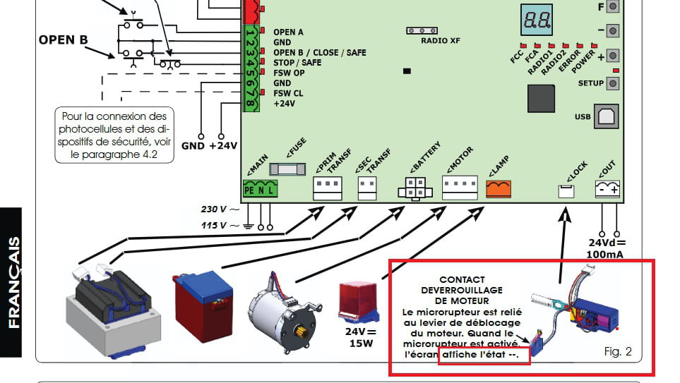

Il est relié à la piece jaune au niveau du 2 dans la vue ci-dessous

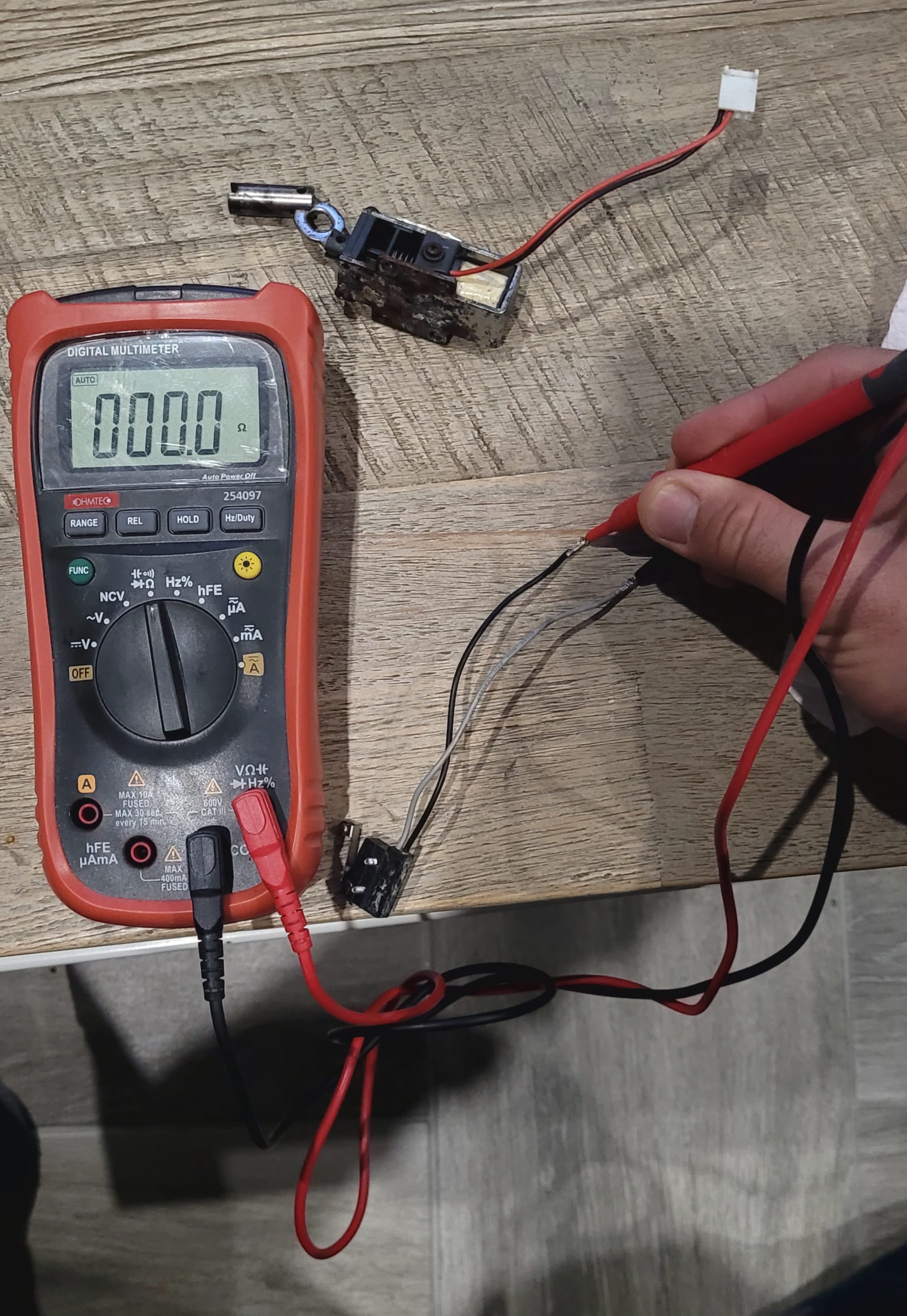

Voici le retour de mes tests :
- interrupteur relâché : l'ohmetre affiche "0000" (cf photo)
- interrupteur active : l'ohmetre affiche "ol"
stf_jpd87 Messages postés 100855 Statut Modérateur 28 962
OK pour ce contrôle
Quand le système est verrouillé le galet est en appui ou dans le vide ?
Car le switch doit être au repos les contacts fermés." 0000" verrouillage clé fermé.

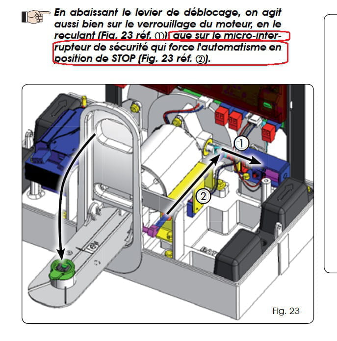

Je ne comprends pas trop cette histoire de "galets"
En gros il y a une petite "barre" qui est en suspend au dessus d'un  bouton présent sur le composant noir quand le portail est en fonctionnement normal.
En mode débrayer, cette barre appuie sur le bouton et la carte affiche les fameux 2 traits.
Sauf que dans mon cas les 2 traits sont toujours présents.
J'ai également tester en shuntant les fil noir et blanc de la prise mais rien ne change.

Le "Switch" petit contacteur noir
galet = partie mécanique sur ce contacteur
De ce que vous avez contrôlé le contact est bon et l'information qui rentre dans la platine aussi.
Vous avez fait l'essai en shuntant les fils,  faire un essai en débranchant les fils .A tout hasard vérifier de près la prise voir si les soudures qui la relient à la platine ne serait pas dessoudées
Si idem  le problème est ailleurs ??
