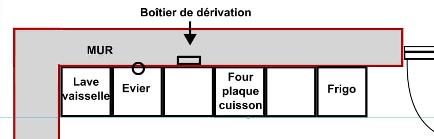

Je dois mettre un lave vaisselle à côté de l'évier de la cuisine.
Selon la norme FNC 15 100, je n'ai pas le droit de mettre une prise derrière le lave vaisselle (à 60cm d'un point d'eau). Dois-je la mettre vers la boîte de dérivation. Le câble ne sera alors pas assez long?
merci pour vos suggestions.

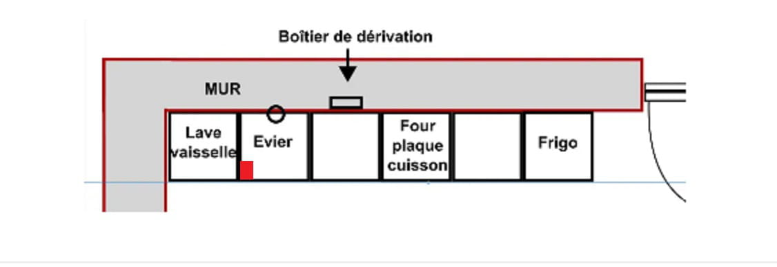

Vous tirez un câble de la boîte de dérivation et vous installer la prise au carré rouge.
Vous pourrez débrancher la prise sans problème et elle sera loin de l'écoulement d'eau.

Selon la norme NF C15-100, je n'ai pas le droit de mettre une prise derrière le lave vaisselle (à 60cm d'un point d'eau).
Pour les 60cm, vous confondez sans doute avec les volumes de la sdb.
Car hormis par rapport au bac d'évier, à la baignoire ou à la douche, il n'y aucune distance normative minimale entre une prise et un point d'eau.
A vous de faire cela avec bon sens.
Cathy222
Un grand merci, je n'avais pas pensé à fixer la pris sur le meuble. J'ésére que c'est autorisé?
