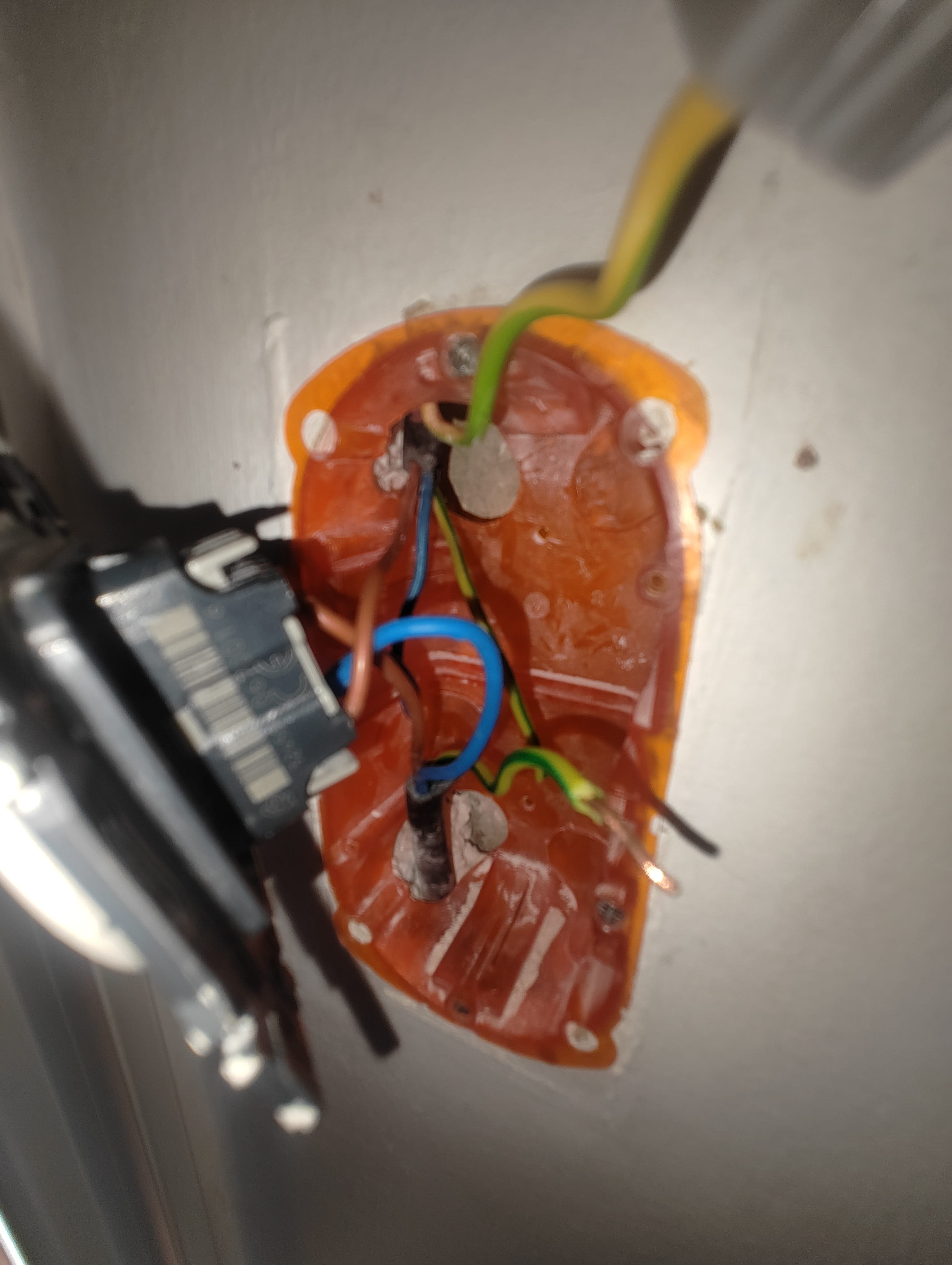

Je voulais de base installer une prise à la place d'un interrupteur va-et-vient et me suis finalement désisté car ce n'était pas possible mais j'ai du retirer les fils de l'interrupteur et hélas je n'avais pas pris de photo du "avant". Là où il y a l'interrupteur, il y a un boitier d'encastrement double car en dessous il y a un interrupteur pour le store banne (Legrand Celiane) qui n'est branché à rien. Le store banne se pilote avec une télécommande. La prise que je voulais déplacer est branchée à l'interrupteur et inversement (6fils) et il y a un fil de terre de la prise qui n'est relié à rien, un fil de terre de l'ampoule (commandée par l'interrupteur) qui n'est relié à rien. Prise et interrupteur fonctionnent parfaitement. J'ai visiblement bien rebranché. Mais il y a un autre fil de terre (peut-être le store-banne qui n'est relié à rien et quand je le raccorde avec un wago à la prise terre de la prise ou de l'ampoule. et que j'appuie sur baisser le store sur la télécommande ça me fait tout disjoncter. J'ai besoin de votre aide pour parvenir à bien rebrancher mon store-banne s'il vous plait. J'espère que j'ai pas fait de connerie tout de même !

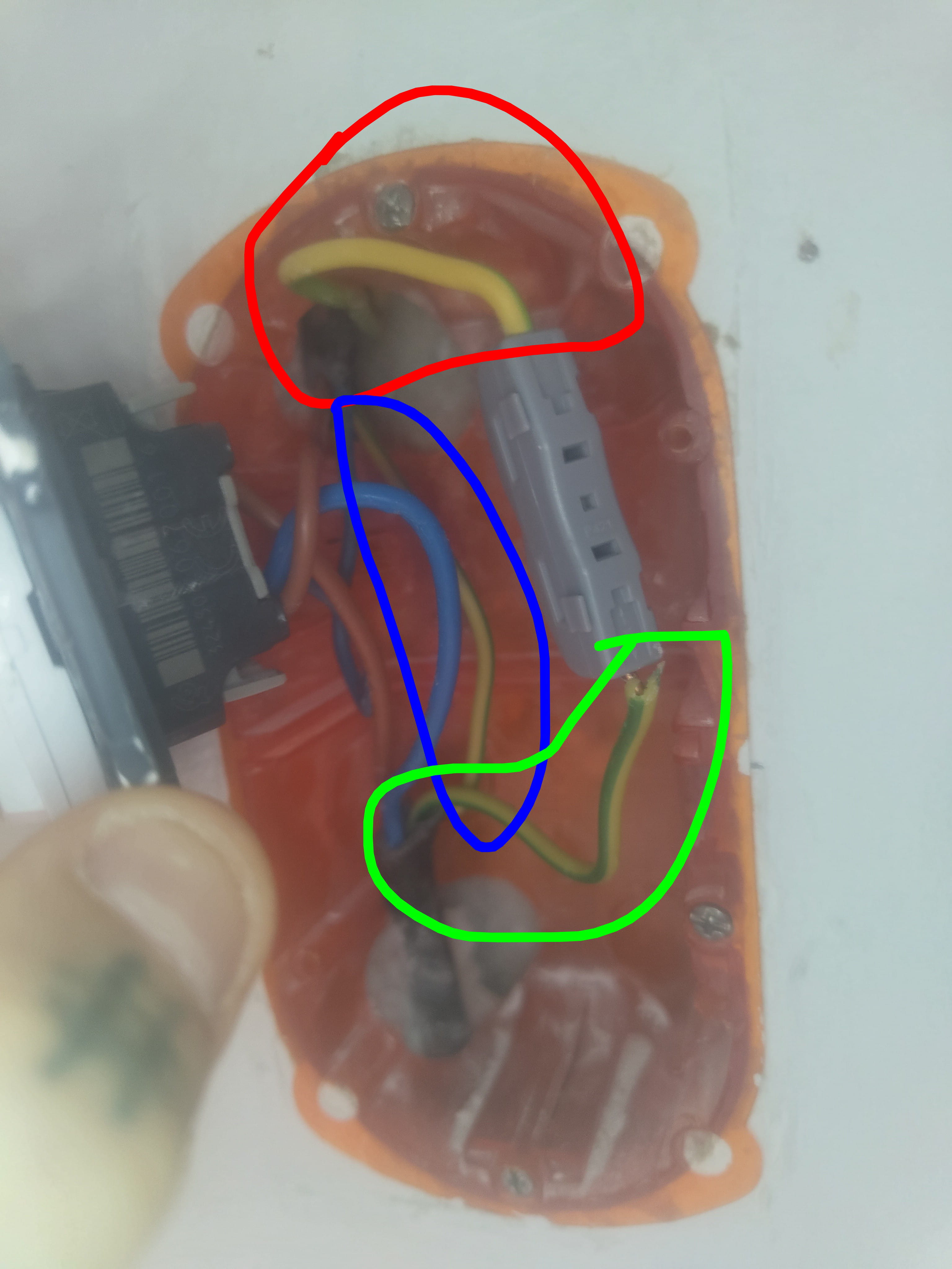

Photo 2 :
Ça fait sauter tout le courant mais aucun des boutons en bas ne se baisse. Seulement là où j'ai entouré en rouge, ça se met sur 0. Il faut que je relance. Et ça c'est dès que j'appuie sur la commande de la télécommande.

Et le lieu du crime ???? L'interrupteur en question avec :
En rouge : le fameux fil de terre qui doit appartenir au store
En bleu : le fil de terre de l'ampoule que commande cet interrupteur qui ne sert à rien car branché avec neutre et phase seulement
En vert le fil de terre qui vient d'une prise secteur plus bas (connectée avec 6 fils).
J'ai pensé judicieux de relier la terre du store à la terre de la prise pour envoyer le courant mais visiblement non.

Sur cette photo du haut vous avez le boîtier d'encastrement double où il y a l'interrupteur de l'ampoule du balcon.
En dessous il y avait l'interurupteur du store mais il n'était pas branché. Je pilote le store avec une télécommande.
La gaine du haut avec 3 fils :
Neutre, phase et terre appartiennent à l'ampoule. La terre n'est pas branchée mais inutile. L'ampoule fonctionne.
La gaine du bas avec 3 fils :
Pareil. Neutre, phase et terre appartiennent à une prise secteur. Tout est branché en bas à la prise avec 3 autres fils. Prise secteur 6 fils. Et la terre de la prise secteur je ne sais pas où la brancher.
Il reste une terre à côté de la gaine du haut qui vient du store et qui auparavant semblait branchée à une sorte de connecteur avec la terre de la prise, puisque l'autre terre de l'ampoule n'est branchée ni en entrée ni en sortie.

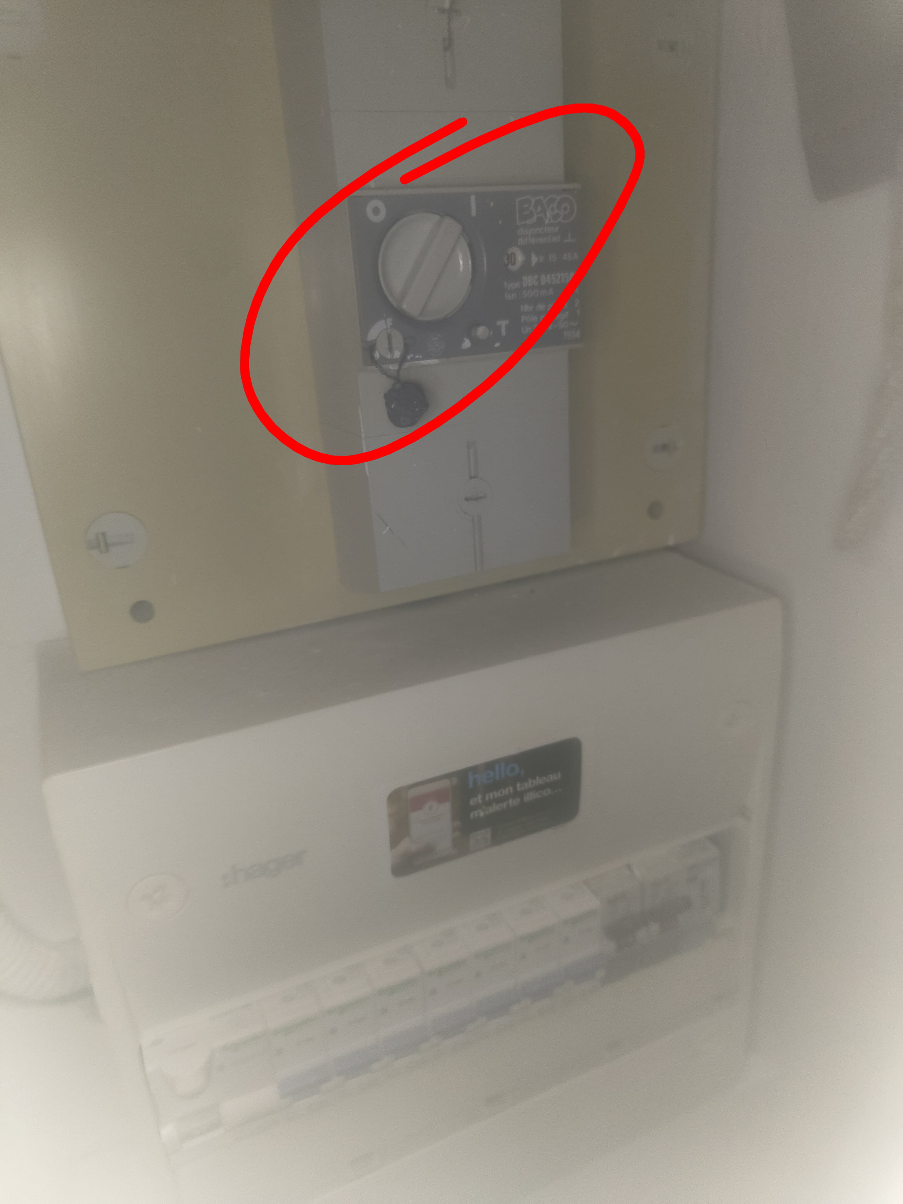

Et vérifie les fusibles sur le coffret électrique.
Fabi2a
Je n'ai pas touché à autre chose que l'interrupteur de la lumière et une prise électrique. Et à ce niveau-là, il n'y a vraisemblablement que le fil de terre qui appartient au store ou du moins est en contact avec lui. La prise et la lumière fonctionnent, peu importe ce sur quoi la terre du store est branchée.
Peux-tu me dire David56 comment vérifier les fusibles sur le tableau ?
Je soupçonne le fusible qui protège le store qui a dû jouer son rôle lorsque j'ai branché la terre de celui-ci au mauvais endroit. Peut-être faudrait-il le changer. Mais où se trouve t-il ?
