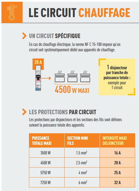

Je ne comprends plus rien. La norme FNC 15 100 m'indique que je peux mettre un radiateur de 35000 wa sur un disjoncteur de 16A avec du fils de 1.5mm2.
Mais quand je fais des recherches sur internet avec ce texte:
" Norme FNC 15 100, puis-je mettre un radiateur de 35000wa sur un disjoncteur de 16A avec du fils de 1.5mm2"
Il m'est indiqué que c'est interdit, qu'il faut du fils de 2.5mm2 avec un disjoncteur de 20A.
Qu'est-ce qui est permis?
Merci à vous.

Carminas Messages postés 4383 Statut Modérateur 1 973
Il ne faut pas croire toutes les sources sur internet.
Le petit tableau que vous avez mis en image est bon.
Après, pour 3500W qui est une puissance importante, j'aurai tendance à mettre du 2,5², même si la norme autorise 1,5², car ce n'est jamais bon d'être en permanence aux limites maxi.
Et pour rappel 3500/230 = 15,2 A, donc un disjoncteur 16A convient.

Cathy222
Merci pour vos réponses. Je vais mettre du 2.5 avec un disjoncteur 20A. Comme ça je suis tranquille.
