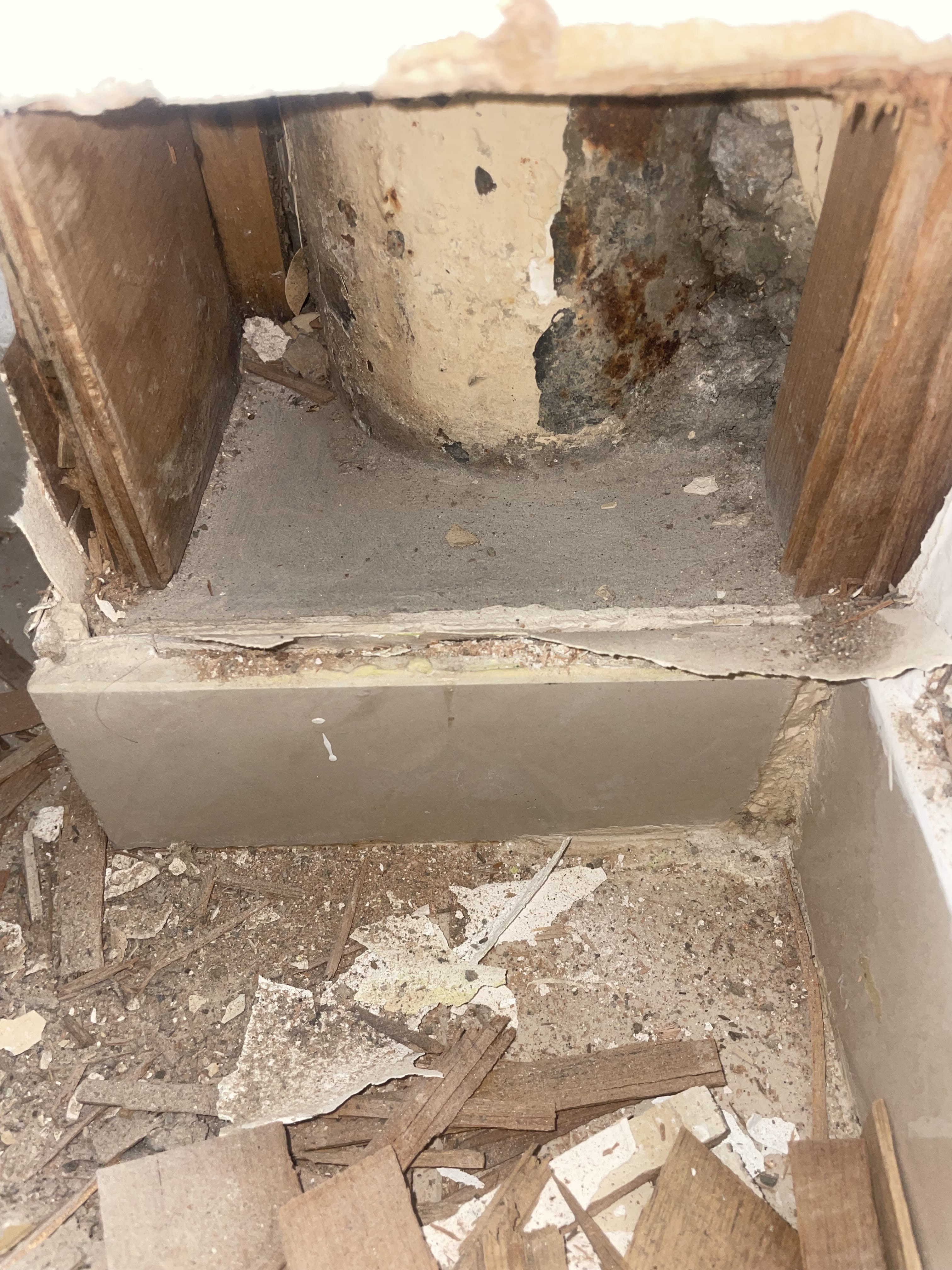

Nous habitons au 2ᵉ étage d’un immeuble, avec une colonne d’évacuation commune en fonte qui passe verticalement dans notre logement.
Nous souhaiterions créer une nouvelle sortie WC sur cette colonne.
Le bas de la colonne est scellé dans un bloc de béton d’environ 6 à 7 cm de hauteur (voir photos).
Pourriez-vous nous indiquer quelles solutions techniques existent dans ce cas ?
Est-il possible d’intervenir uniquement depuis notre logement (sans accès chez les voisins du dessous) ?
Et si oui, quels types de raccords/manchons seraient adaptés ?
Nous savons qu’une autorisation du syndic sera nécessaire, mais nous aimerions connaître les différentes options avant de lancer la procédure.
Merci d’avance pour vos conseils et retours d’expérience !

Vous allez rencontrer de gros problèmes ; car le WC va se trouver au sol donc ,l'évacuation n'est possible que plus basse ou du moins à la hauteur du sol.
De plus il semblerait " sauf erreur" que le tuyau serait en fonte ??"
Une autre solution envisageable mettre un WC sanibroyeur (silencieux) ce qui vous permettrait de faire une sortie plus haute que le bloc béton.
Il va falloir percer la conduite, et sans laisser tomber les débris dans la conduite,
un carottage sera peut-être possible
Ensuite, raccordement d'un tuyau sur la colonne avec collage avec une colle bi-composant ?
Cdt
Bonjour, colonne en fonte ancienne qui un jour sera remplacée voir avec le syndic ce qu'il en pense. Ça vous évitera d'engager des frais car là ce n'est pas des travaux facile a faire car vous êtes sur une colonne commune à tous les appartements. Le raccordement est compliqué et vu la vétusté de la fonte on ne peut pas rester trop longtemps avec la colonne dont les autres ne peuvent plus se servir .
