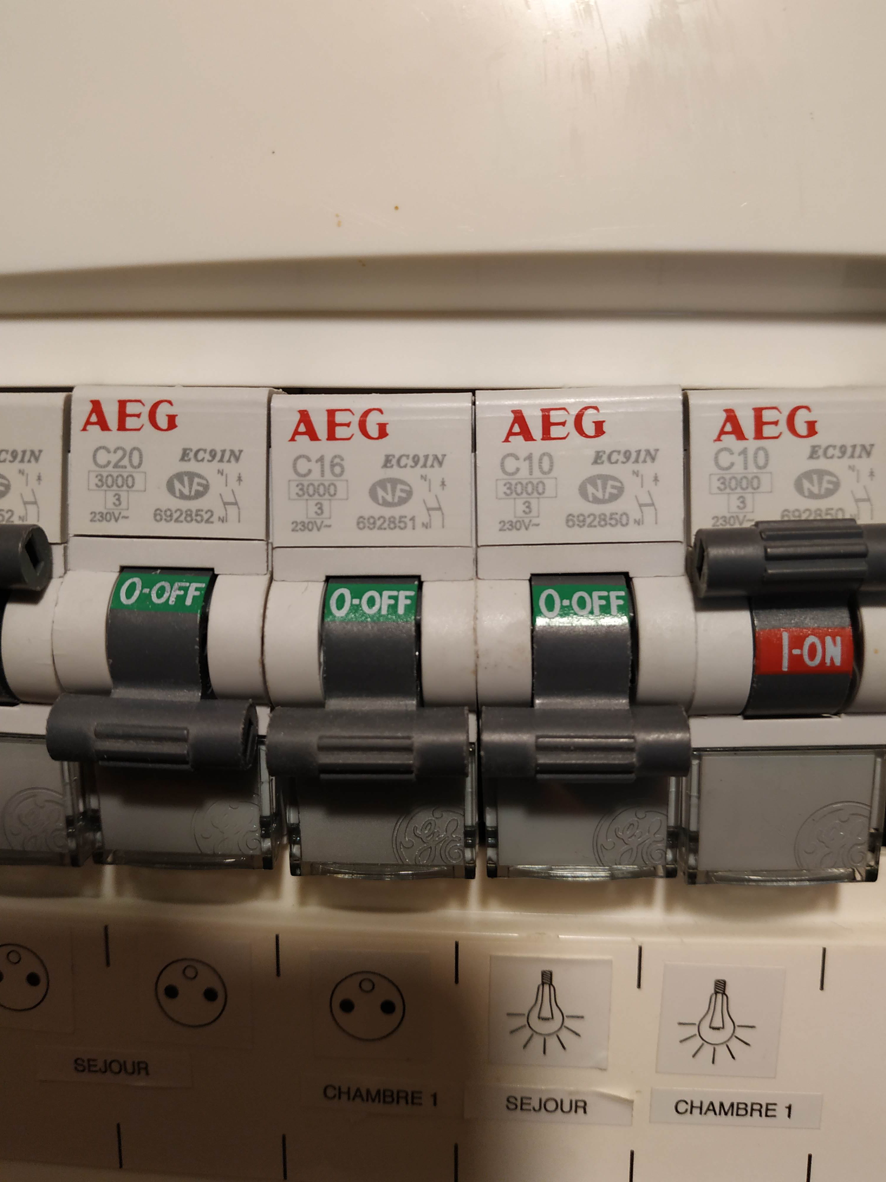

J'ai besoin de disjoncteurs divisionnaires marque AEG introuvables dans les magasins spécialisés et sur le net.
Quoi faire? Existe t-il des marques compatibles avec AEG? Dois-je remplacer mon tableau AEG avec une autre marque ?

?? Fournir une photo des ces disjoncteurs ou leurs références car certainement très anciens, mais dans tous les cas remplacés par d'autres de la même marque ou concurrente
Bonjour, voici une photo des disjoncteurs.
Le tableau a moins de 10 ans donc pas hyper ancien. Merci de bien relire la totalité de la demande svp.
Bonjour, pourquoi avez vous besoin de ces nouveaux disjoncteurs ?
Il y en a chez Castorama ou Merlin apporter un des votre pour comparer c'est du AEG .
J'ai bien lu votre demande; vous avez je pense besoin de changer un ou plusieurs de ceux-ci que vous ne trouvez plus avec cette référence. Il suffit d'aller chez un fournisseur et de demander la correspondance
Voici un de vos disjoncteurs qui sont prévus pour fixation avec peigne.  https://www.otomotic.com/disjoncteur-divisionnaire/176-disjoncteur-aeg-20a-230v-aun-692852-5413656928522.html
J'ai besoin de nouveaux disjoncteurs divisionnaires AEG pour de nouvelles lignes à créer.
J'ai visité le lien otomotic et il y a rupture de stock.
KIDUGEN, merci de me dire dans quel Castorama vous avez vu des AEG 16 ou 20 Ampère svp ?
Sur internet appelez les magasins pour voir si c'est dispo.
J'ai trouvé chez un distributeur des disjoncteurs Général Électric qui sont compatibles. J'en ai acheté un et j'ai pu l'insérer dans mon tableau.Sur le peigne horizontal du tableau on peut lire "Général Électric". Je pense que AEG doit travailler avec cette société.
