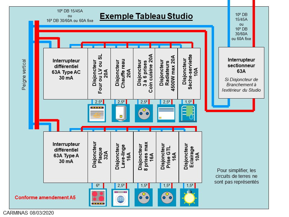

J ai un studio à câbler , soit 1 Clim 2.5kw, 1 chauffe eau 1.5kw, 1 petit frigo, tv, éclairage led , quelques prises électriques, quelle section de câble de départ dois je mettre , j avais pensais à du 3g2.5 est ce suffisant ?

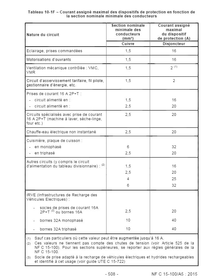

départ d'où ? Du linky ? Du disjoncteur d'abonné ? Des disjoncteurs différentiels en tête de lignes ? Des disjoncteurs de circuit ?
Carminas Messages postés 4383 Statut Modérateur 1 973
Effectivement, cela manque de précision.
D'autant plus que c'est assez normé tout cela.
Je vous donne l'extrait de la norme qui indique les sections mini à prévoir pour chaque circuit en fonction de l'usage et un exemple de tableau pour un studio.
