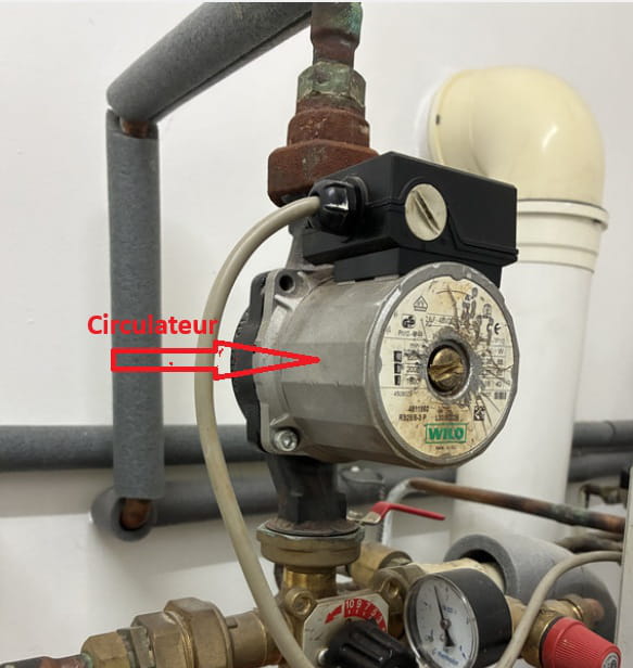

Le circulateur (ou accélérateur pour les intimes )  doit être localisé par vous-même.
Faites une image de votre équipement afin que les spécialistes de ce site puissent intervenir .
Le circulateur fonctionne ?

Comment puis je le savoir ? il marchait avant changement du thermostat oui...j'ai de l'eau chaude sanitaire également !

le circulateur est le bloc gris
pour savoir s'il tourne mettre le bout d'un tournevis sur le bloc et poser l'oreille sur le manche.

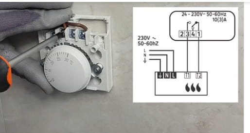

Le thermostat est il branché comme ci dessous entre 1 et 3 ?
dorn31
merci du retour, je vais tester le circulateur, pour le thermostat il s'agit d'un modèle basique https://www.leroymerlin.fr/produits/thermostat-chaudiere-filaire-equation-82823691.html branché comme la notice l'indique : https://i.postimg.cc/SQvj36Tc/image.png voir la capture d'écran !
