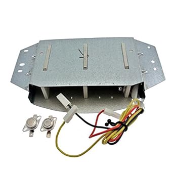

bonjour,
la résistance se trouve coté droit, vous avez deux thermostats (klixons) dessus .... mais je ne sais plus si il y a en un avec un bouton pour le réarmer .... si vous n'avez pas de quoi tester ces thermostats ou meme la résistance cela va être un peu compliqué

je vais aller acheter un testeur j'ai bien vue les 2 thermostats sur le sur le tambour mes rien avec un bouton pour réarmer et je nais pas vue la résistance je pense quelle est sous les thermostats ?
Klixons N° C 25 / 26 de cette vue éclatée
résistance N° C 20 :
