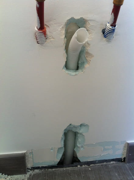

bonjour
j ai un problème pour raccorder mon tuyau évacuation lavabo avec celui qui est dans le mur et qui est du meme diamètre c est un tuyau blanc cannelé coupé au bout je vous ai mis une photo j ai voulu aller chercher le tuyau pvc rigide mail il est trop profond comment faire ?l installation me semble pas correcte

Je collerais un manchon au diamètre du tuyau pour repartir sur de bonnes bases
Bonjour ça ressemble a du fourreau de protection et juste un petit trou et c'est la catas il vaut mieux retrouver le vrai tuyau d'évacuation pour etre tranquille car ça je n'est jamais vu ou c'est nouveau .Cdlt
