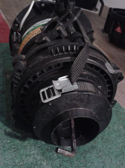

Pour ma part je n'arrive toujours pas à démonter cette turbine ! Tout semble bloqué.
J'ai mis une sangle qui empêche de tourner, mais il faut vraiment forcer à ce point pour débloquer ?
Merci... Photo du "montage"..
