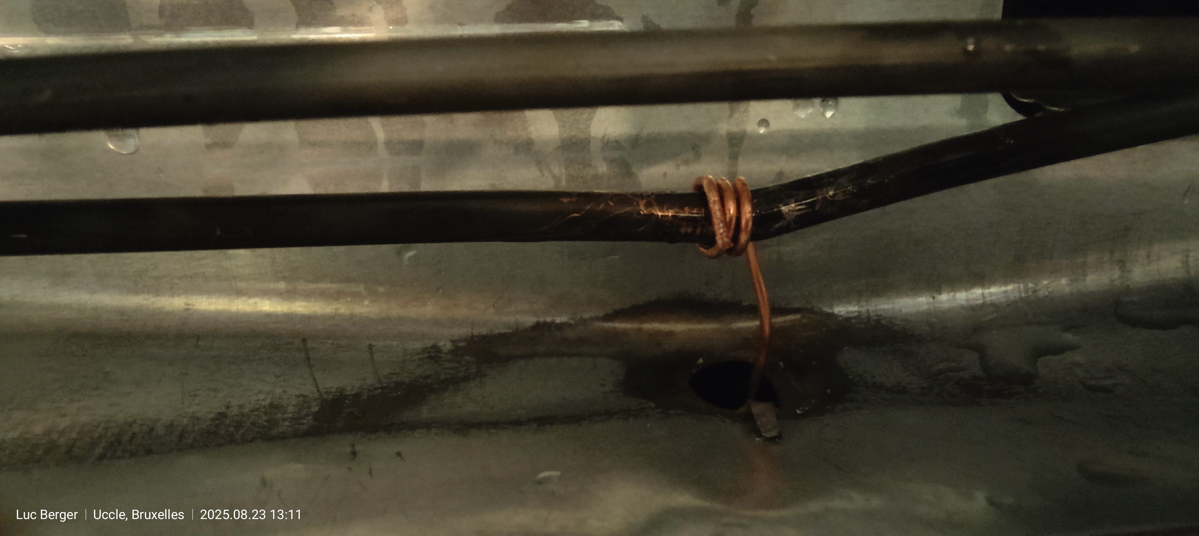

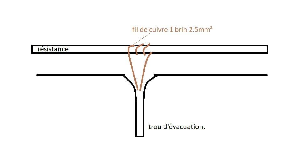

Ouverture d'évacuation remplie de glace, l'eau de condensation déborde et gèle sous le bac inférieur:
J'ai enroulé (un peu acrobatique..) un fil de cuivre 2mm² sur le tube de sortie du refroidisseur, en remplacement de la languette métal nettement insuffisante :
Le cuivre descend jusqu'au moteur , j'espère bien que la chaleur de l'environnement suffira à réchauffer l'évacuation et éviter le gel. :
Bonjour lucberger
C'est sur la résistance de dégivrage qu'il faut enrouler le fil de cuivre .
