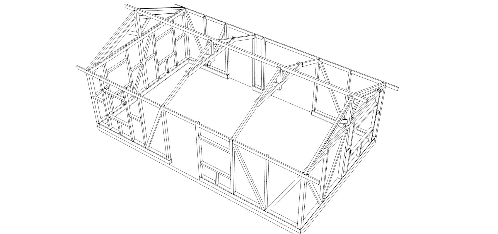

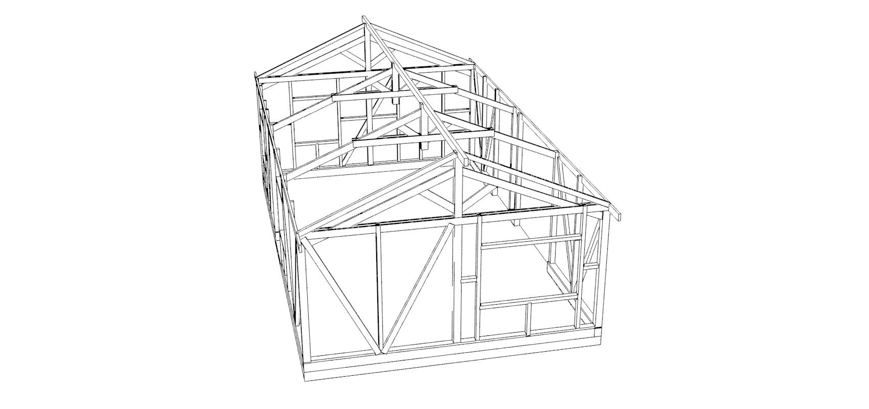

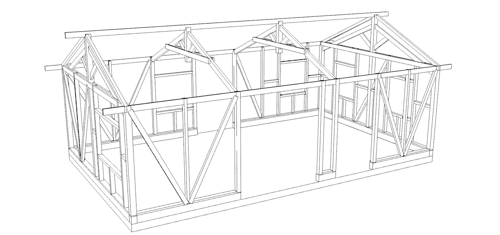

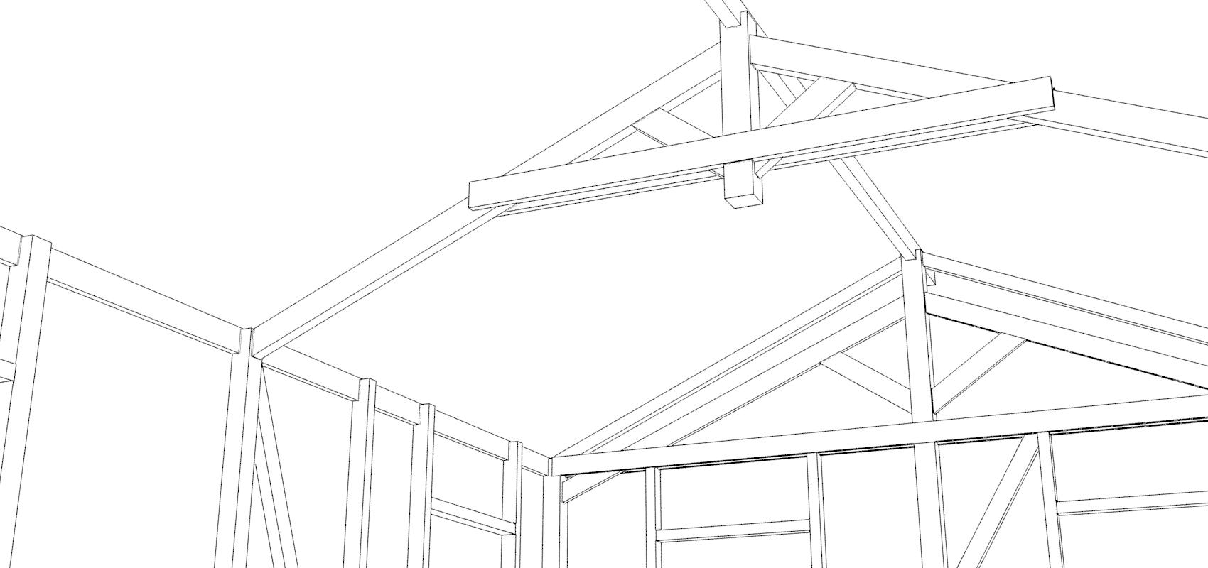

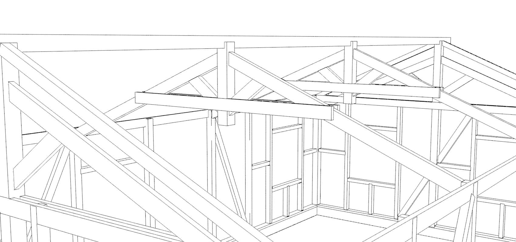

je suis graphiste, et je cherche à construire une maison en bois avec un ami, nous avons une petite expérience en petites constructions bois. Nous sommes en Guadeloupe, donc pas de soucis en terme d'isolation ect... C'est une maison de 10m X 6m (60m²). J'aimerais en fait avoir un avis sur les fermes que je compte mettre, sont-elles assez grandes, faudrait-il rajouter des renforts quelquonques, aurais-je oublié quelque chose quoi... en gros est-ce que ce je prévois de faire n'est pas totalement irresponsable... lol...
voici quelques images du "plan" que j'ai élaboré en 3D, merci !

Il faudra rajouter les dimensions des éléments , pour évaluer les % des distances des points de fixation de leurs fixations constituant vos arbalétriers .
Si on observe la hauteur de l'entrait (toute proportion gardée) il est placé trop haut par rapport aux contraintes qui seront localisées au dessous.

Bjr tout à fait OK pour entrait, trop haut

Manque les pannes entre arbal et chevrons, manque aussi 7 pièces essentielles, les fiches à 45° entre le dessous du faîtage et les poinçons; maintiennent l'équerrage et la stabilité de la charpente, de l'ensemble de l'ossature afin que le cube de la maison ne devienne pas un losange,
