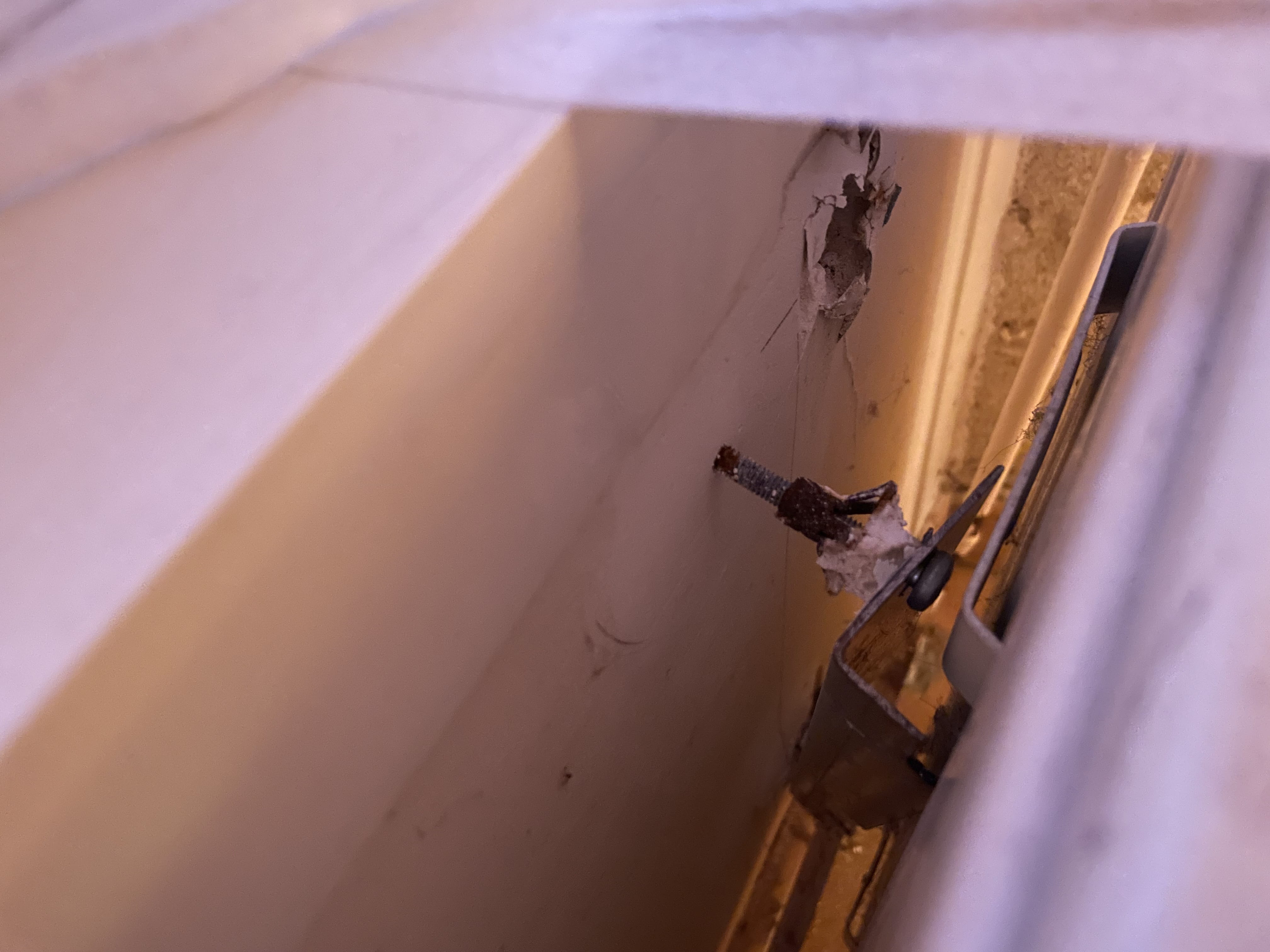

nous sommes locataires dans une maison et les supports de fixation d’un des radiateurs en fonte sont sortis du mur. Les supports étaient dans du placo par dessus un mur en pierre. Les vis du support sont rouillées ce qui nous fait penser que de l’humidité a fragilisé le placo.
On nous a conseillé de reboucher les trous au MAP, et de repercer aux mêmes emplacements avec des chevilles/vis Fischer bi matière et tous matériaux duopower 10x80, en réutilisant les barrettes en métal de fixation.
Photo ci-jointe.
Qu’en pensez-vous ? Est-ce que ça va tenir ou est-ce que le placo de tout le mur va partir avec ?
