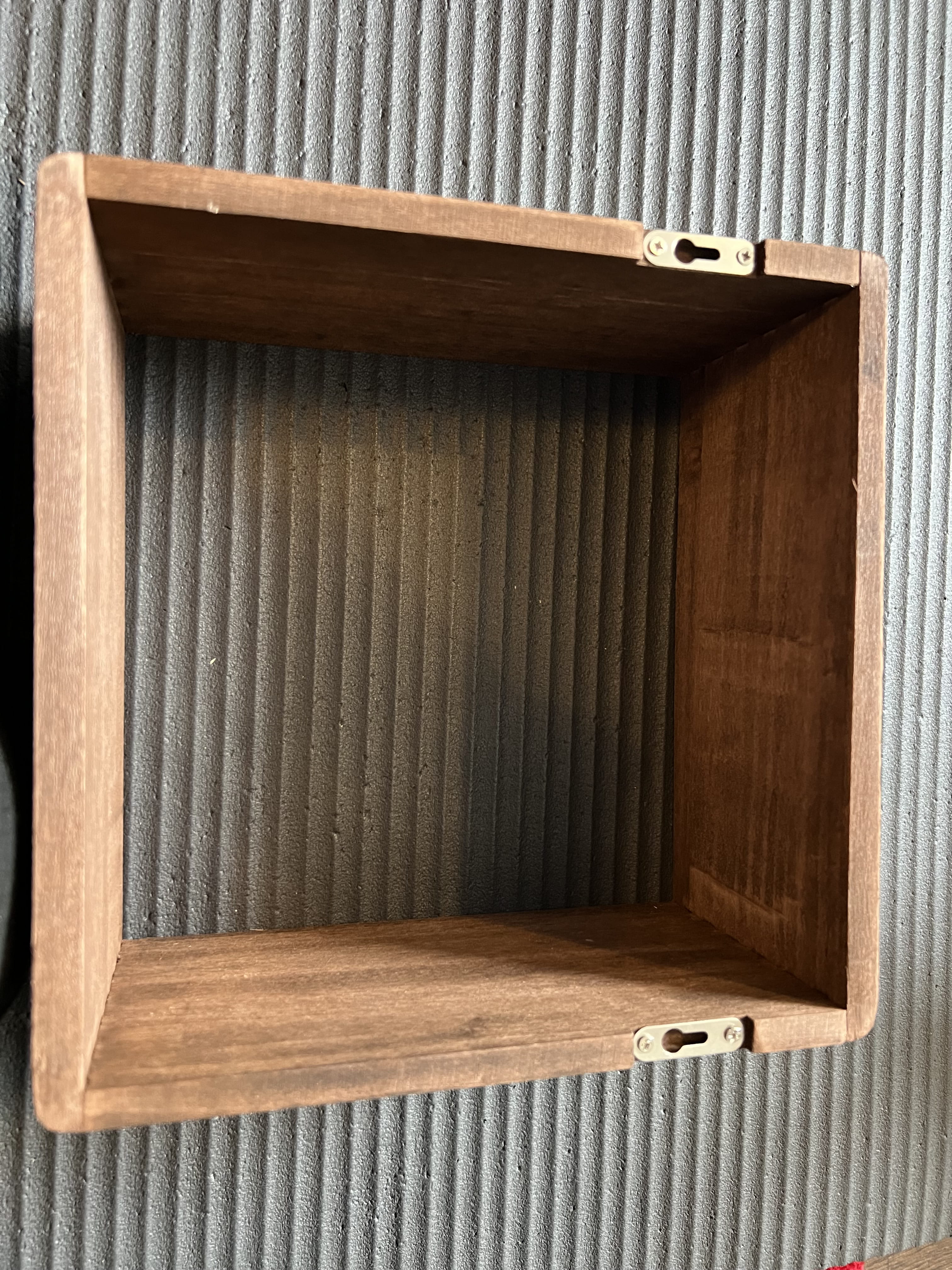

Bonjour. J’ai acheté cette étagère chez Action. Les suspensions sont censées être invisibles. Mes murs sont en placo et j’ai des chevilles Molly mais la tête des chevilles les plus petites est trop large pour le trou. Que faire ? Merci à vous

C'est les têtes des vis qui participent à la fixation et non aux chevilles.

labricole47 Messages postés 28031 Statut Modérateur 2 784
C'est seulement la vis qui rentre dans le trou, la cheville doit être seulement dans le placo
vous meulez la tête de vis de telle sorte qu'elle rentre dans le grand trou, il faut que le diamètre du filetage rentre dans le trou ovale
Ulysse5818 Messages postés 15423 Statut Membre 193
Il n'est pas question des têtes de vis...
labricole47 Messages postés 28031 Statut Modérateur 2 784 > Ulysse5818 Messages postés 15423 Statut Membre
Oups j'avais mal lu, merci
stf_frmu Messages postés 53029 Statut Modérateur 12 287
Bjr
Une chevilles molle est faite de 2 parties.
La chevilles à extension et la vis.
Vous faites un trou dans votre placo du diamètre de la cheville et à l aidé d'une pince à extension vous bloquez la cheville dans le placo.
Si le tête de la vis est trop gros pour vos encoches, vous les lisez un peu pour les adapter
