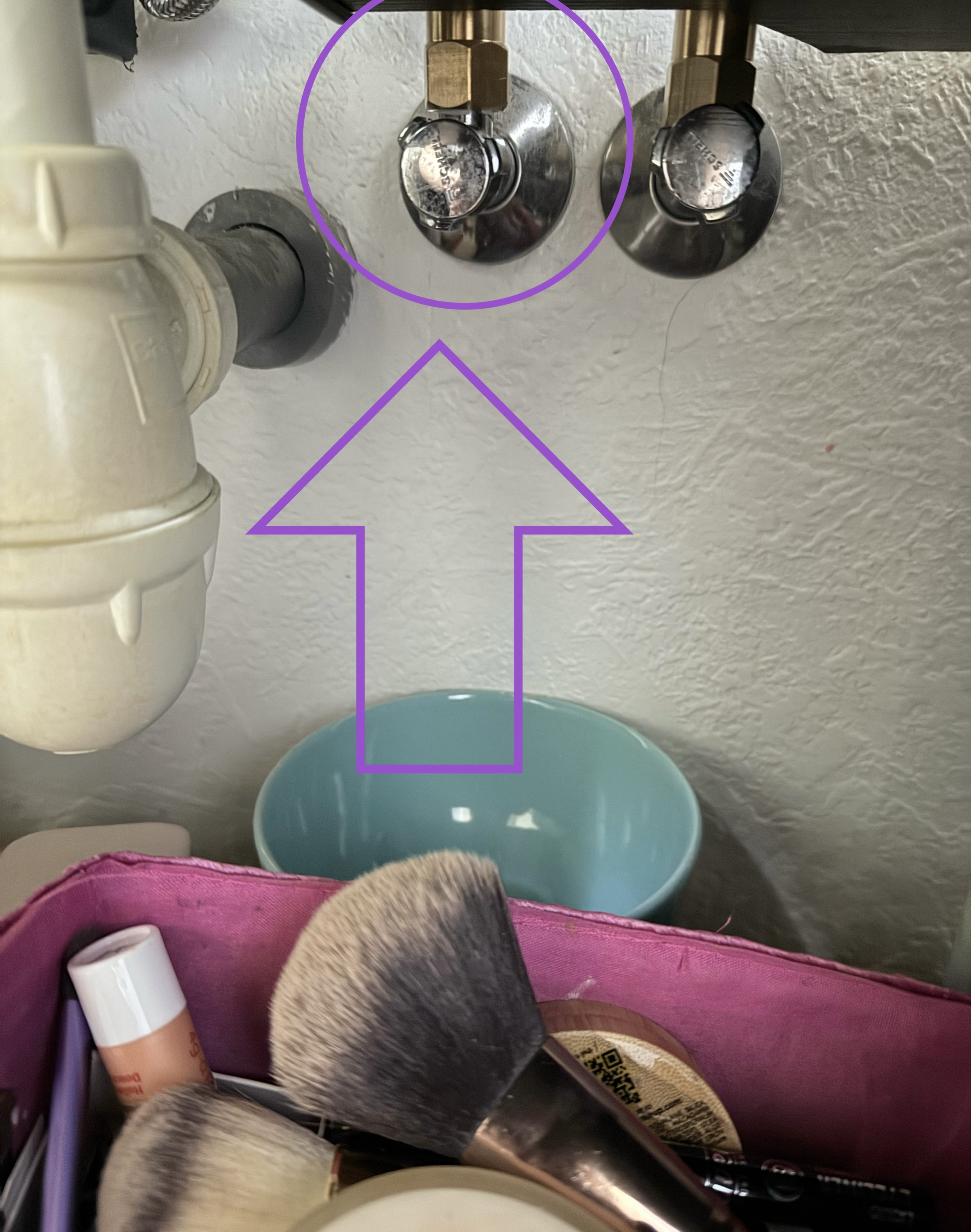

j’ai remarqué une fuite, en goutte à goutte, sur le robinet de gauche, sous mon lavabo.
J’ai essayé de serrer là où je sentais la goutte arriver mais cela n’a rien changé, pouvez-vous me donner des conseils ?
Le conseil serait de ne pas trop serrer mais un démontage afin de remplacer les joints .
Eau chaude ?

Merci pour la réponse.
C’est bien le coté eau chaude.
J’ai remplacé le mitigeur et depuis ça fait du goutte à goutte.
Pour démonter je dois couper l’eau ?
Dans mon garage je pense ?
Les joints sont universels ? Je trouve ça en magasin de bricolage ?
