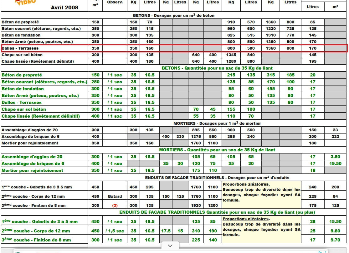

Pour un bon mélange il faut voir dans le cadre à relativiser en volume ou poids à la valeur du seau
