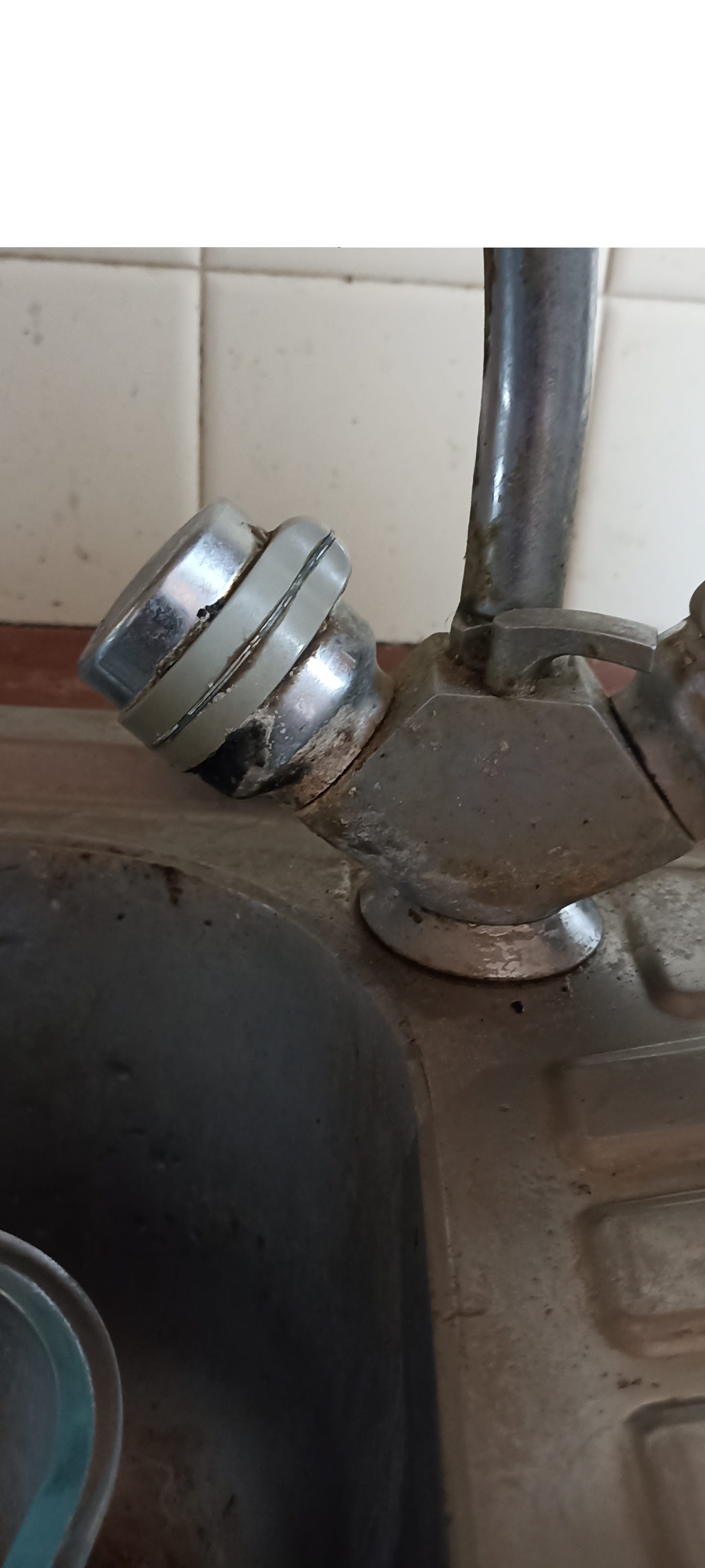

Bonjour comment  demonter  ce robinet?

Merci de votre reponse mais je desire seulement changer la tete de robinet mais je ne sais pas demonter le bouton de manoeuvre

Merci de votre reponse mais je veux seulement demonter le bouton de manoeuvre
Bonjour;
Enroulez généreusement un adhésif autour de la base afin de pouvoir utiliser la pince convenable pour prévenir tout glissements sans faire de dégâts supplémentaires .

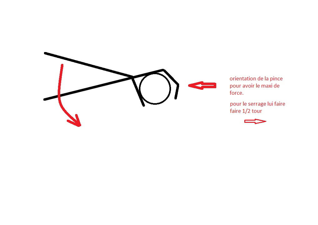

Et
un conseil pour l'utilisation d'une pince.
