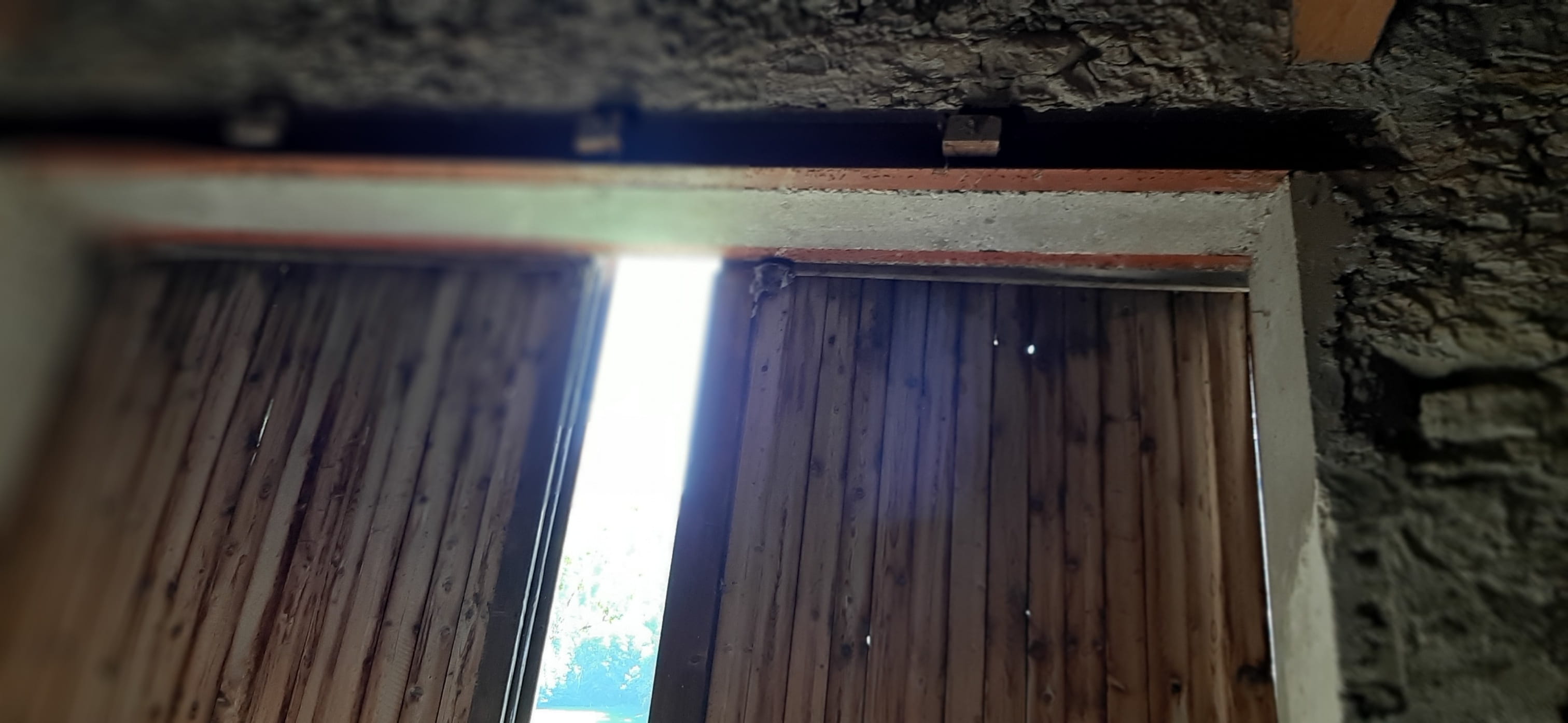

Si ça peut vous rassurer , mon père a réalisé une ouverture dans une grange , il y a plus d'un siècle :
dimensions :
largeur 3,80 m (pour passer les charrettes de foin)
épaisseur du mur 50 cm en pierres
hauteur du mur au-dessus de l'ouverture de l'ordre de 4 à 5 m
poutrelles de 200 cm (uniquement marquées Knutange)
L'ouverture existe depuis plus d'un siècle et n'a pas bougé , malgré des épisodes sismiques de l'ordre de 6 sur l'échelle Richter , dans le Vercors en 1962.
A l'époque , ils ne connaissaient pas le béton armé , tout au moins au fond du Vercors . C'était une façon de réaliser des poutres de grandes longueurs .
