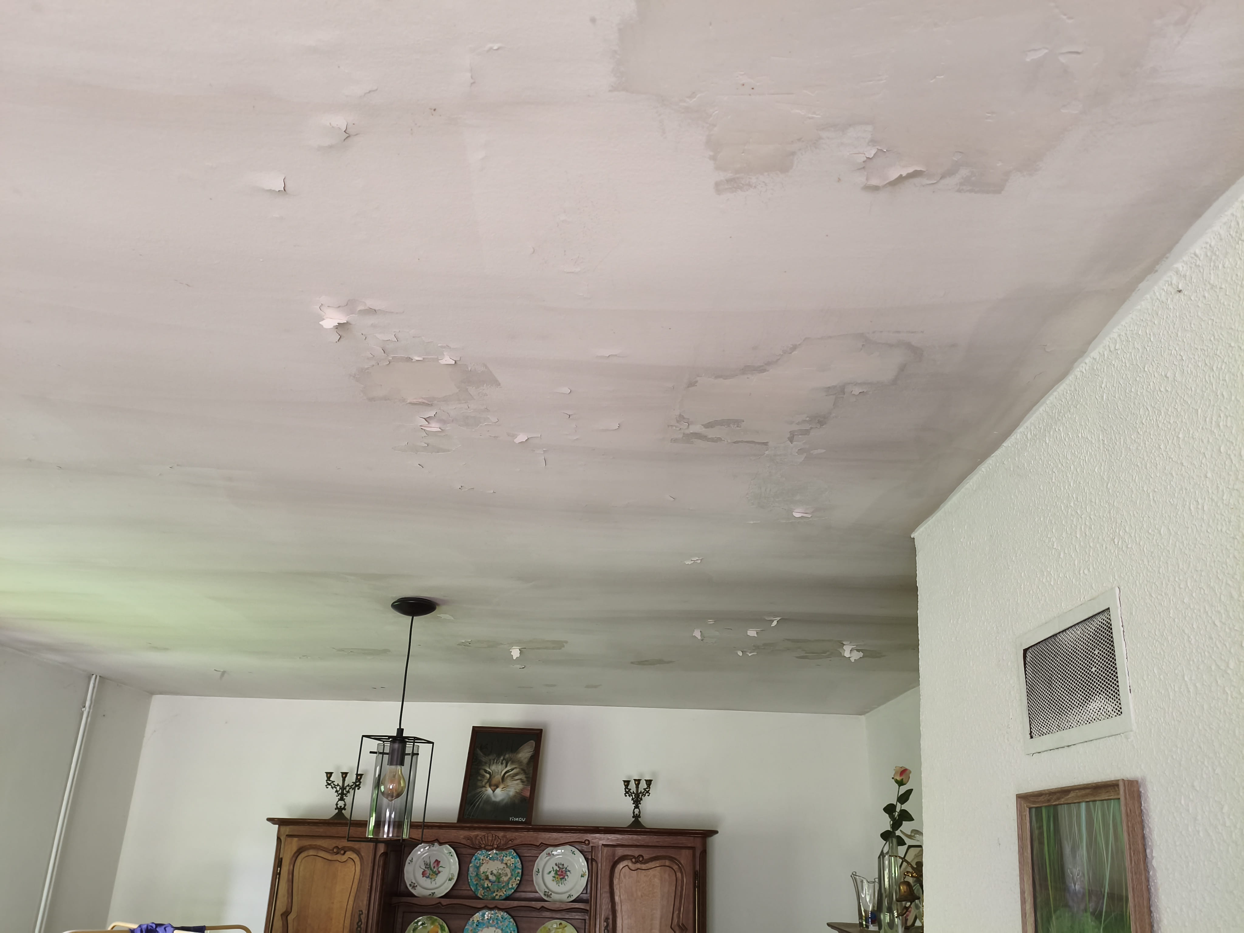

Bonjour, ces derniers temps toute la peinture de mon plafond craques ( aucune trace d'humidité) alors j'ai besoin de vos conseils étant novice.
Faut t'il avec un couteau enlevé l'excèdent qui se détache puis acheter un enduit de lissage pour tapisser tout mon plafond avant remise peinture ?
Est ce compliqué ? Je vous remercie pour vos retours. Bonne journée

Impérativement enlever tout ce qui ne tient pas par grattage. Ensuite:
- ponçage pour être sure d'avoir enlevé tout ce qui ne tient pas.
- Enduit de lissage
- ponçage
- pré-encollage
- tapisserie
Compliqué?: non; mais fatiguant, il faut lever les bras.
