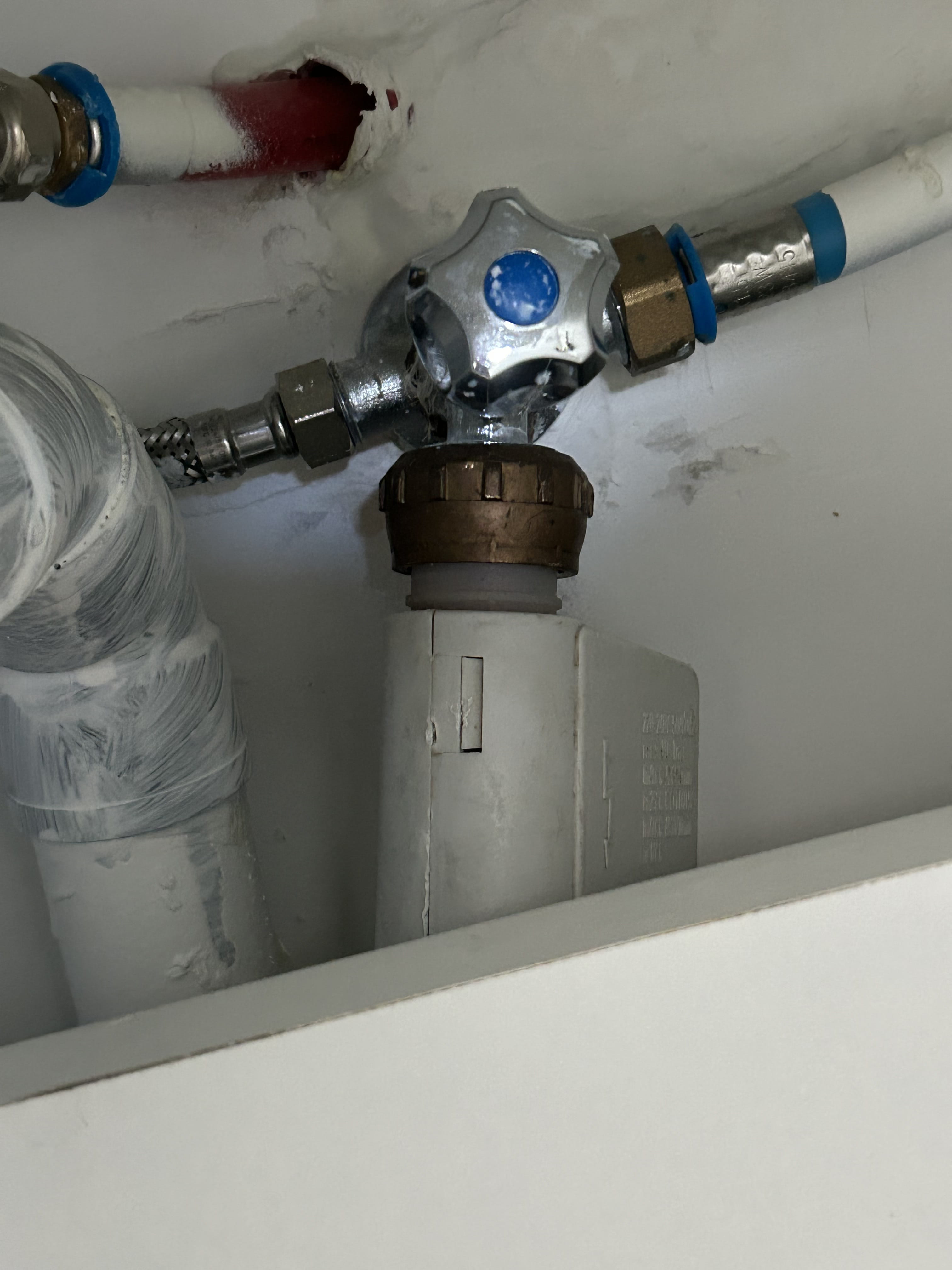

Mon lave-vaisselle fuit constamment (je m’en suis rendue compte en constatant constamment de l’eau devant mon évier). En passant la main derrière le branchement elle était mouillée. J’ai donc coupé le robinet d’arrivée d’eau me suis rendue dans un magasin de bricolage en montrant la photo jointe il m’a été conseillé d’acheter des joints 20/27. Étant complètement novice en plomberie et ayant peur de faire une bêtise, pouvez-vous m’indiquer où mettre le joint ? Et si cela suffira aux vues du branchement ?
je vous remercie vivement pour vos réponses.

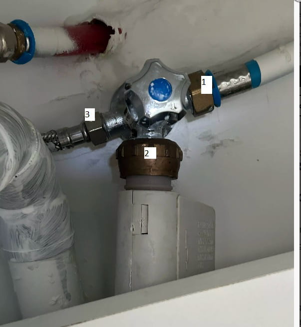

Logiquement le joint interne devrait suffire s'il est effectivement en place. Si vous rajoutez un joint il le faudra en caoutchouc dans les mêmes diamètres.
Vous trouverez ce joint dans un magasin de pièces détachées pour électroménager.
Ou serrer plus fortement l'écrou avec une pince.
Bonjour, la fuite se situe au 2
