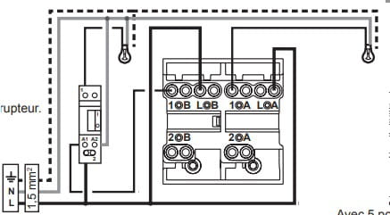

Re dans ce cas faites ce branchement.
il se peut que le violet soit en bas  au lieu d'en haut. Il doit être sur le contact ouvert.

re et comme on est en mode essai:
Retirez le pont rouge et essayez ce branchement.
Un noir sur LB
un noir sur 1B
Le rouge sur LA
Le violet sur 1A

Revoir le message 7
A droite le va et vient (bouton qui reste dans la position donnée en appuyant dessus)
et le poussoir qui revient en position départ. Mais attention comme indique le bouton poussoir a deux possibilités de branchement le violet en haut ou en bas . Si la lampe reste allumé changer la position du violet.

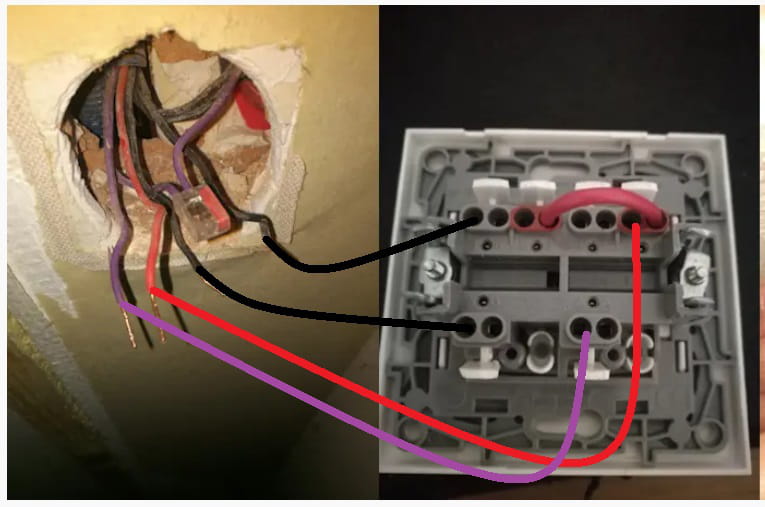

Bon j'ai une autre idée, je vais repartir de l'ancien boitier qui marchait duquel j'ai juste retiré les 4 fils. le pont existait entre le poussoir et le va et vient. voici sa configuration qui est un peu différente du nouveau (un peu plus ancien sans doute). pouvez-vous m'indiquer selon vous les fils à brancher ? Merci à vous !
fred.ml Messages postés 18638 Statut Modérateur 688
Re, essayez comme cela:
> en branchant qu'un seul noir, si cela ne fonctionne pas branchez l'autre noir à la place
Jeff > fred.ml Messages postés 18638 Statut Modérateur
ça fonctionne !!!!!!!! MERCI !!!!  en partant de ça tu penses que je peux adapter avec mon nouveau boitier plus moderne ? pour rappel voici sa configuration ! C'est moi qui ait mis le pont il est peut etre pas bon...

Ha bin super, donc pour le nouveau avec le pont qui est correct comme vous l'avez mis:
Vérifiez aussi que la lumière commandée par le poussoir fonctionne aussi sur les autres poussoirs > en gros que tous les interrupteurs / poussoirs fonctionnent dans les autres pièces

Tout fonctionne impeccable !!!  Merci beaucoup !!!!!! ça m'aura pris 2 jours mais quand on y connait pas grand chose c'est pas simple !
stf_jpd87 Messages postés 100855 Statut Modérateur 28 973
Il serait bien de nous dire comment vous avez branché les fils ?????? car il y a eu plusieurs versions.
Jeff
la version finale qui fonctionne !
