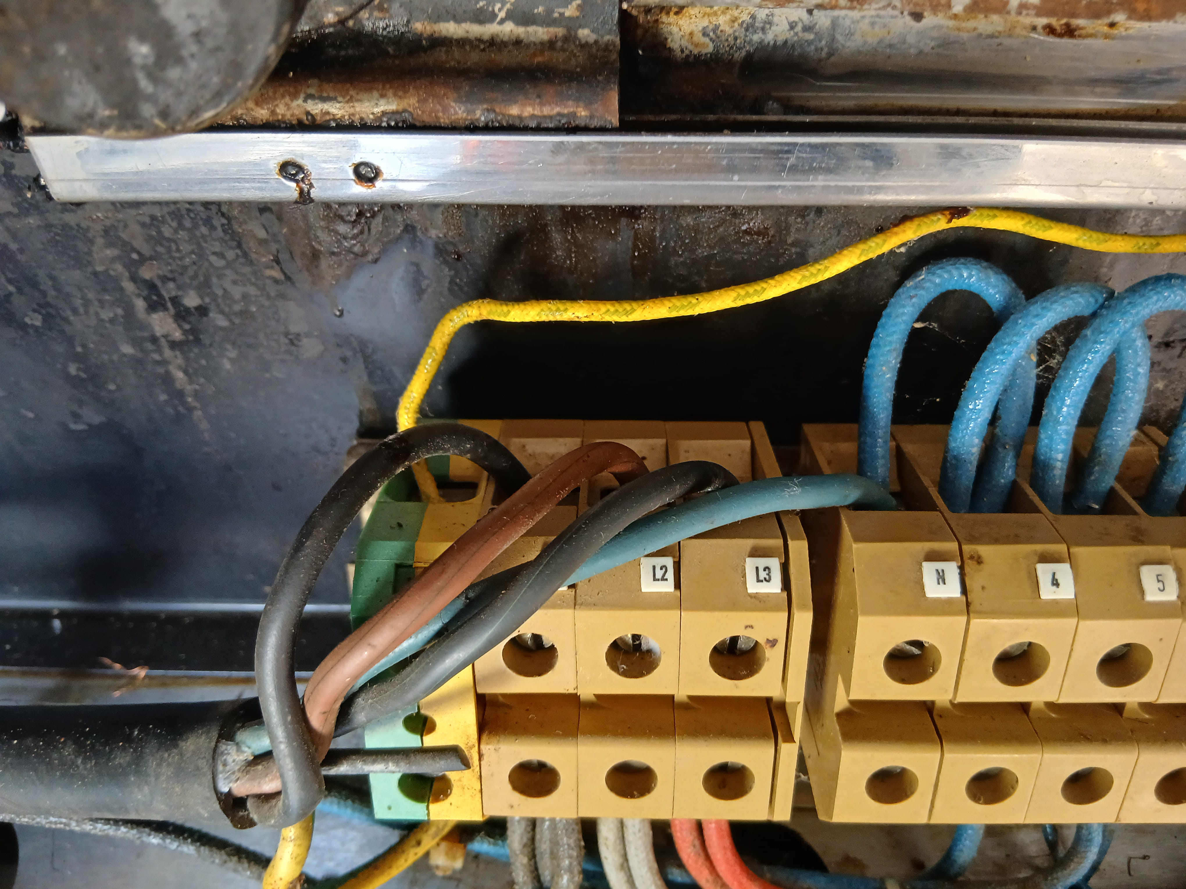

 Demande de shemà electrique pour passez de 400v.en 230v  Rotisserie rotissol 400v.3 moteur en,220v et.8.resistance de chauffe fil 6mm2 pour installer sur.les marchés

Il est impératif d'avoir le plan électrique actuel (380V) pour vérifier si la transformation est possible.
Comme sur le net il n'y a rien sur une revue technique, voir sur votre appareil si le plan n'y est pas posé, ou sur la notice ??

Bonjour non jai démonté les 2 plaques sur les coté il n'y a pas de schéma pfff

Essaye de voir sur le moteur lui-même si il n'y a pas une plaque avec ces caractéristiques.
Re
Dans ce cas pour éviter toutes erreurs il faut contacter le fournisseur et demander la notice voire le plan électrique. Sans cela on reste sur du bricolage à risque.
