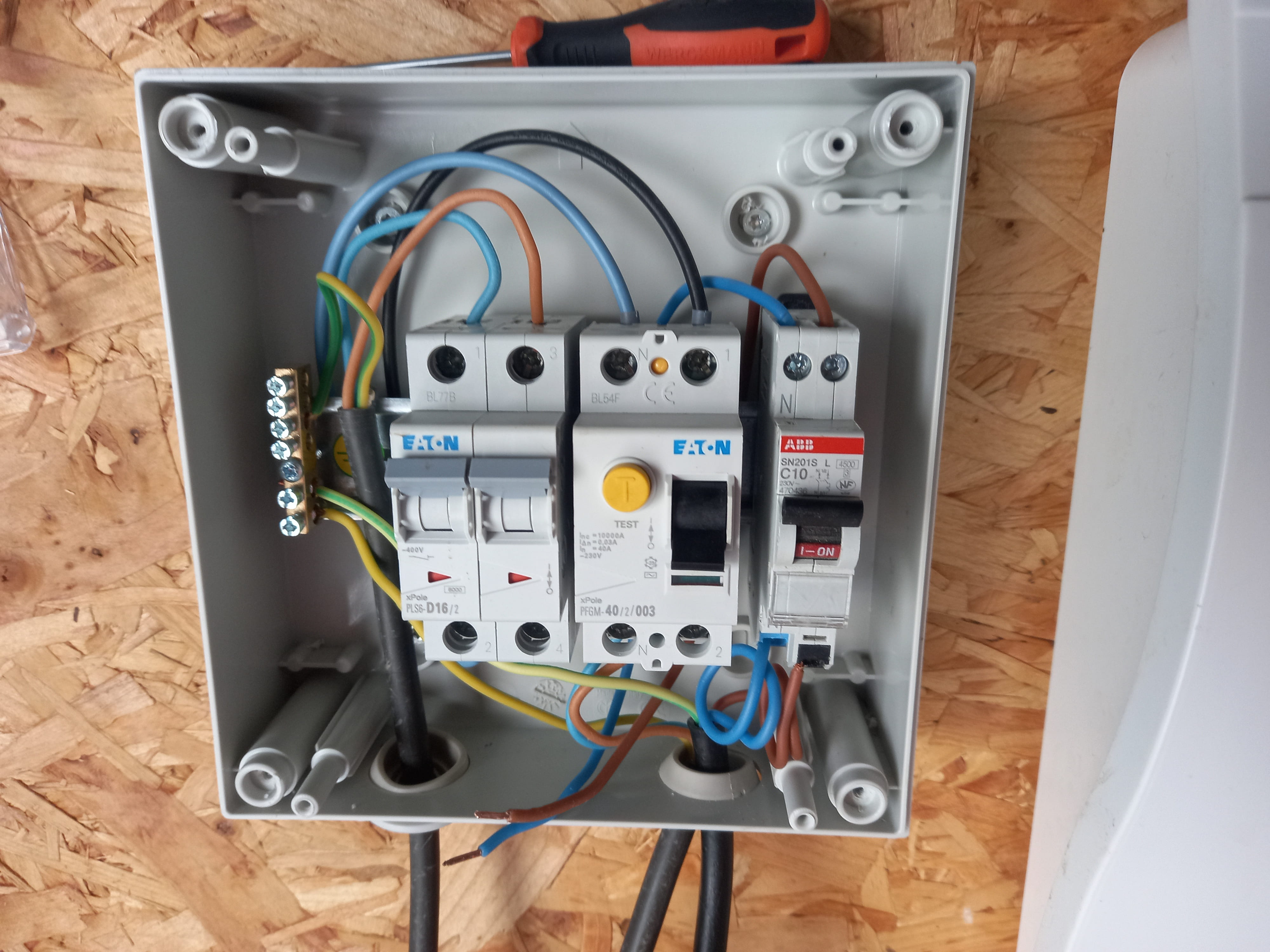

Bonjour,je voudrais arrêter ma pompe à chaleur de pisine et indépendamment ma pompe de puits ,mais quand je le disjoncteur de ma pompe a chaleur,ça coupe aussi l'autre....
De ce que je comprends
les deux blocs de gauche = coupure de l'alimentation générale phase et neutre
au centre = différentiel pompe à chaleur
à droite disjoncteur de puits .
Donc si vous coupez celui du centre , vous coupez la pompe ??
ou ce sont les deux interrupteurs ???
