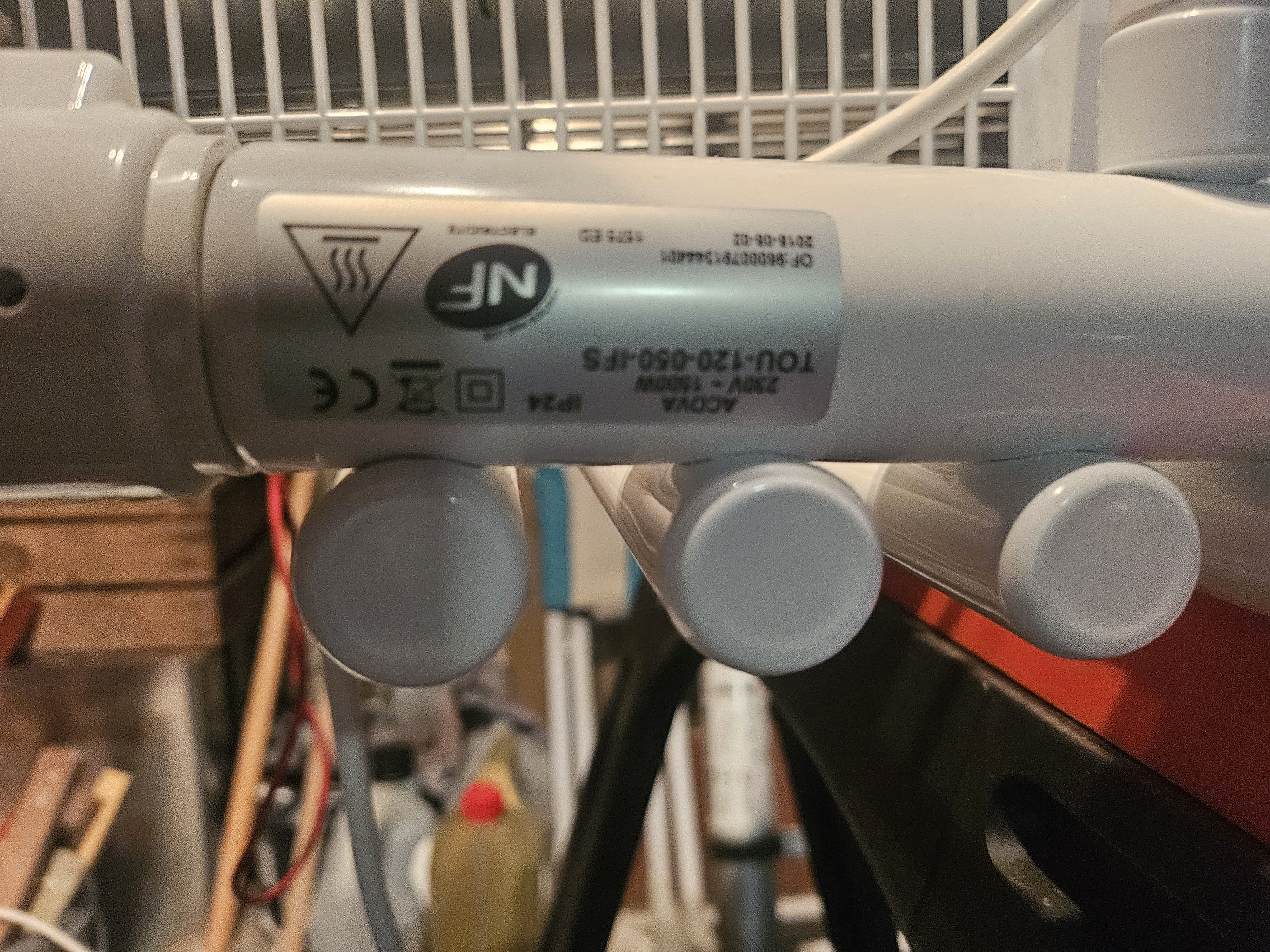

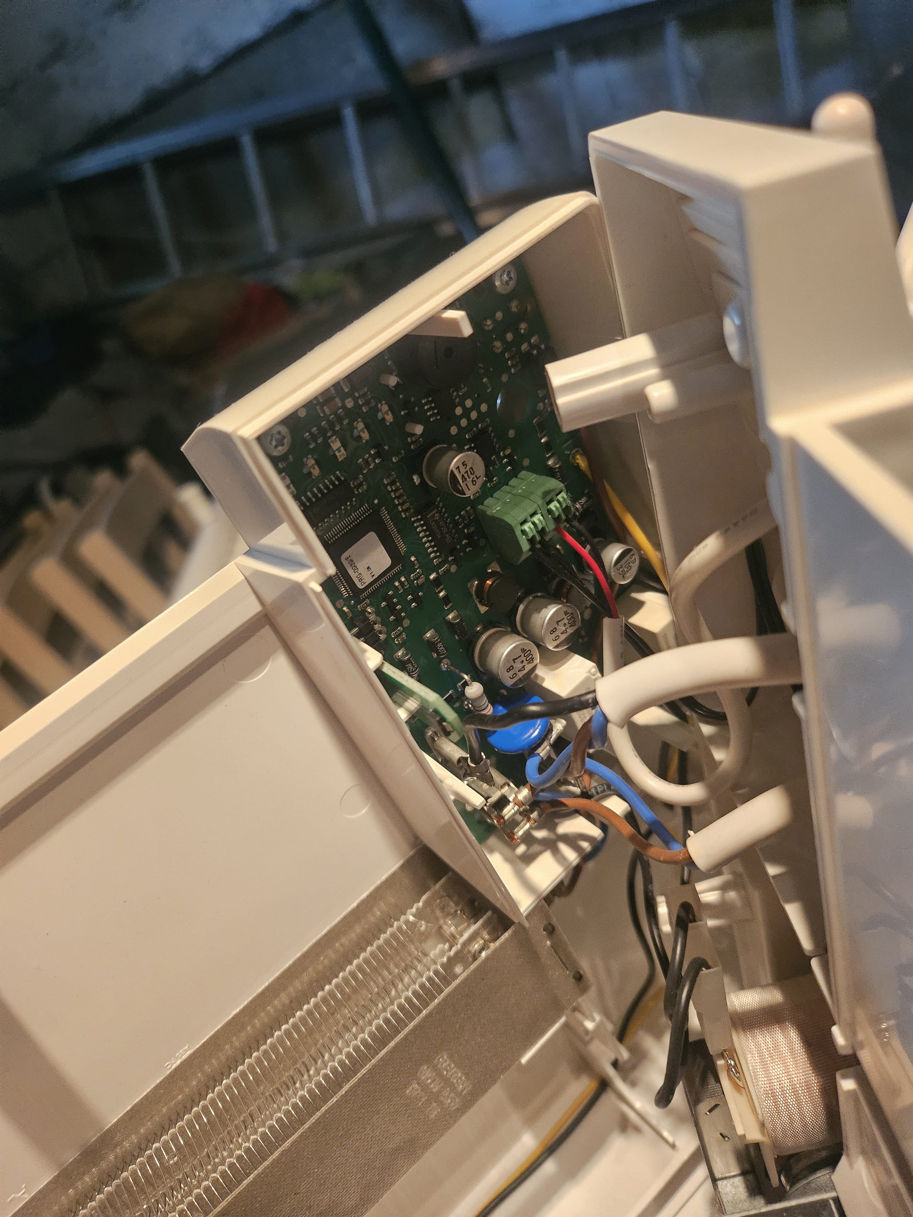

J'ai un sèche serviette Acova, il a 7 ans, la soufflerie fonctionne,j'ai testé la resistance elle chauffe bien, j'entend bien le relais mais c'est aléatoire. Problème de boîtier qui gère ? resistance ? Quoi vérifier ? je vous laisse des photos merci
Dede79
si vous entendez un relais coller ce doit être celui pour la chauffe. S'il colle d'une façon régulière au départ de mise en route et que la résistance ne chauffe pas :
pannes possibles:
  • contact relais HS
  • soudures sous le relais coupées
  • soudures ou coupures entre le relais et la résistance
Dede79
Bonjour, il colle bien et la resistance chauffe bien mais j'ai l'impression que c'est aléatoire ou que ça depend de la température que je met a 28 le max il s'enclenche mais a 21 il chauffe pas
Problème sur la sonde ou filtre ventilateur obstrué.
Dans certaines souffleries il y à une sécurité surchauffe au niveau des résistances voir si elle ne se coupe pas trop tôt
