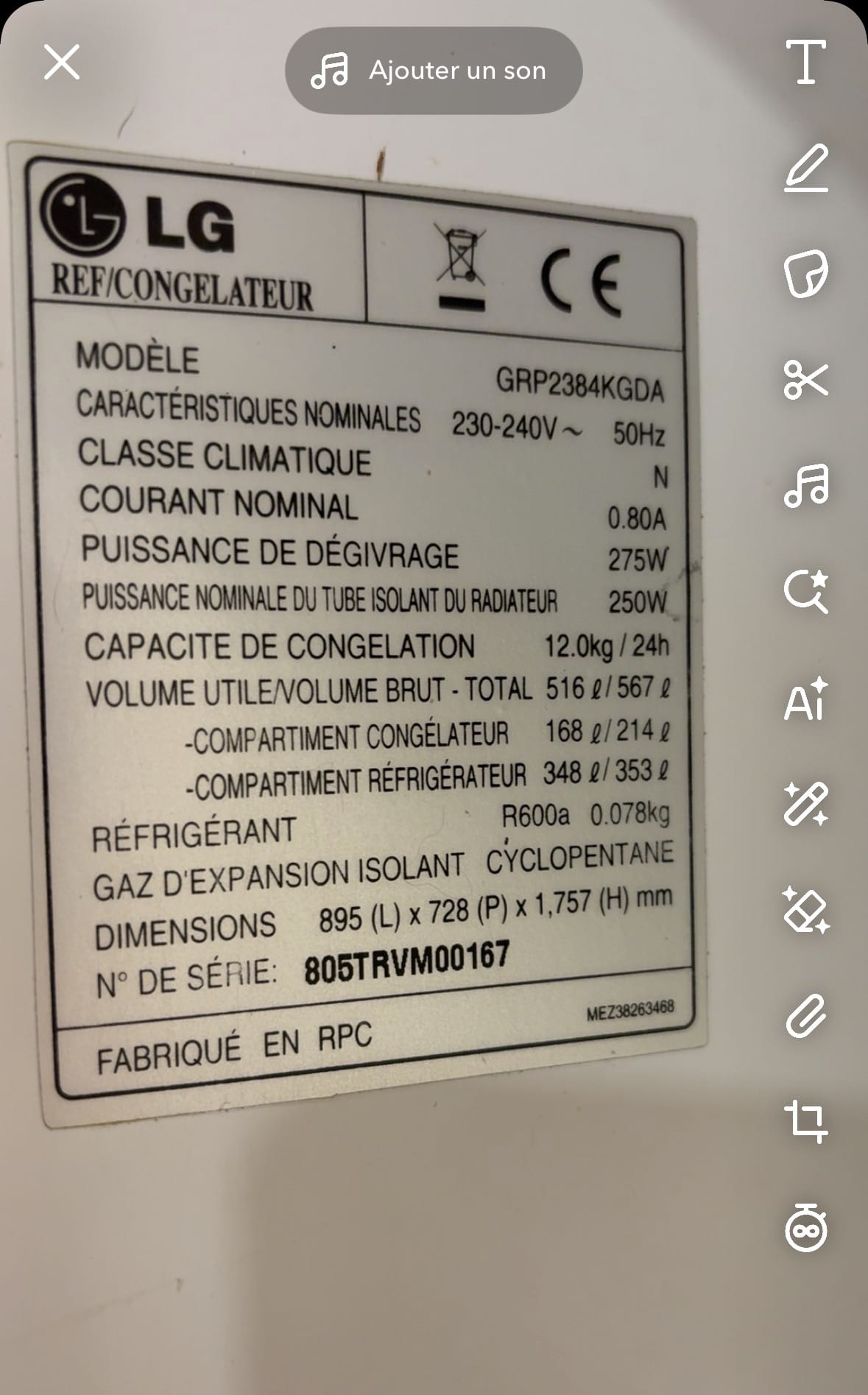

Frigo américain LG Température intérieure instable
Je poste ici,car j’ai mon frigo américain qui délire depuis ce matin.La température intérieure côté frigo descend à pratiquement 0°C et ensuite monte…Elle est montée jusqu’à 14°C
Le frigo ne fait pas de bruit ni de cliquetis ni ronronnement,mais je me suis aperçue de son mauvais fonctionnement ce matin car les aliments étaient pratiquement congelés dans la partie frigo
Aucun souci niveau congel
J’ai essayé de régler la température suivant celle à l’intérieur (5°C à l’affichage,puis sur 4°C et d’autres températures) mais soit elle montait,soit elle descendait
D’ou est ce que ça pourrait venir,sachant que les joints des portes sont très bien,les portes bien fermées,et le ventilateur fonctionne
Pouvez vous me dire ce que vous en pensez ,svp?
