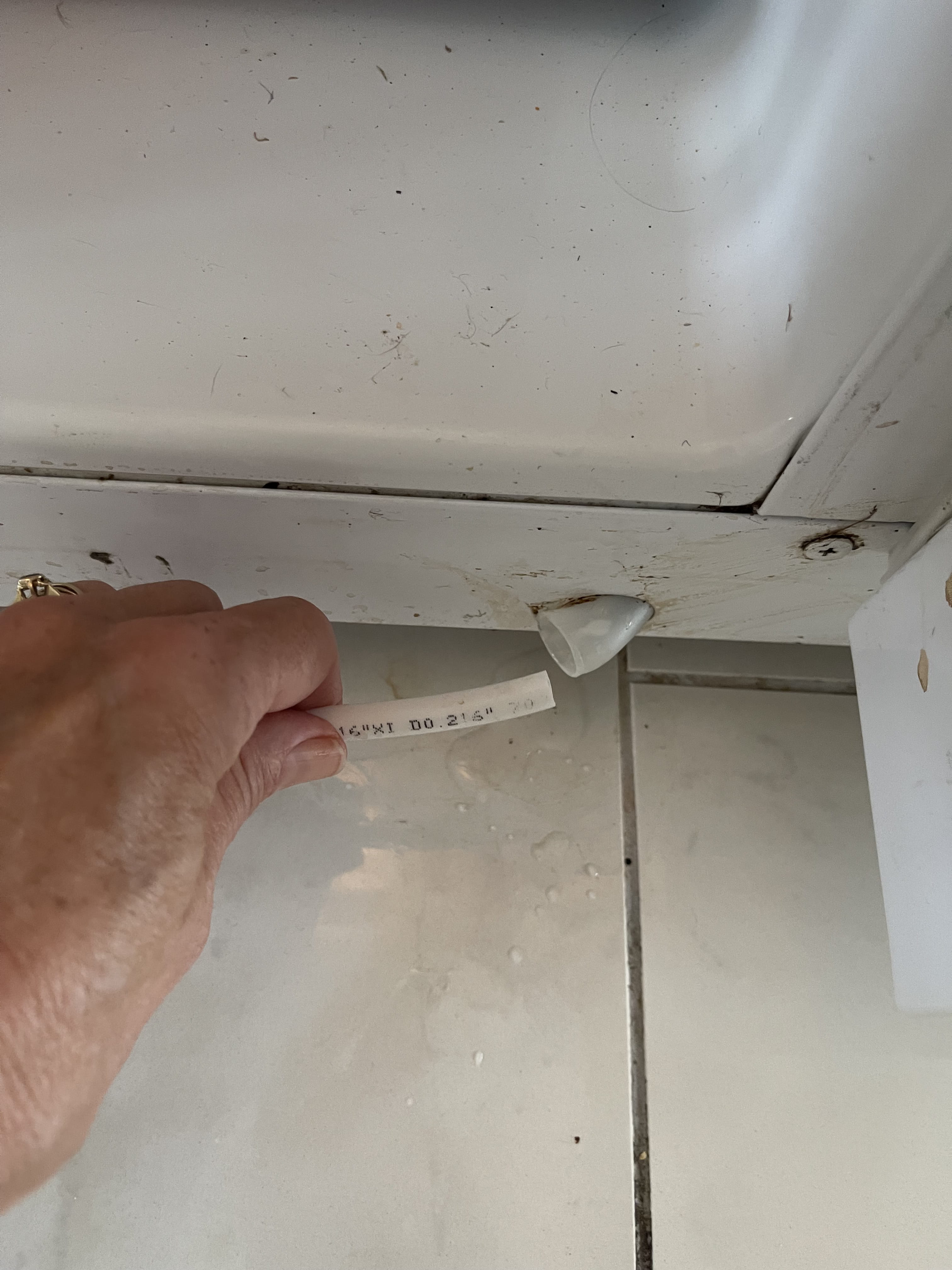

je ne vois pas comment rebrancher le tuyau d’eau de mon frigo américain. L’arrivée est encastrée et semble inaccessible ? Quelqu’un aurait il une astuce ? Il s’agit d’un vieux LG gr L2071DVZ 501KRUC00030
stf_jpd87 Messages postés 100855 Statut Modérateur 28 974
Vous pouvez poser un raccord cannelé de la taille du tuyau pour raccorder les deux bouts. Il faudra pencher le frigo pour voir dessous l'autre bout.
