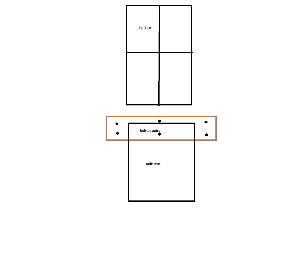

Bonsoir, tout dépend des dégâts que ça a fait. Après on peut refixer avec des chevilles Molly assez grosses .
Généralement sur du placo il est très difficile de refaire une fixation au même endroit.
Une solution rapide ; une plaque fixée par des chevilles Molly .Peinte ou autre.
