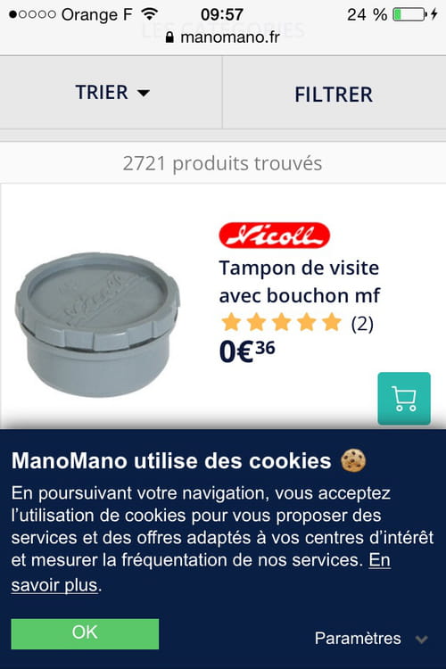

Pensez vous qu'il serait possible de mettre au niveau de l'évac de la machine à laver un Té puis une augmentation , un tuyau pvc et un bouchon Afin que lorsque la machine essore, l'eau monte dans le conduit avec la pression puis redescende pour s'évacuer sans aller dans ma douche?
Ou avez une autre solution à me proposer?
