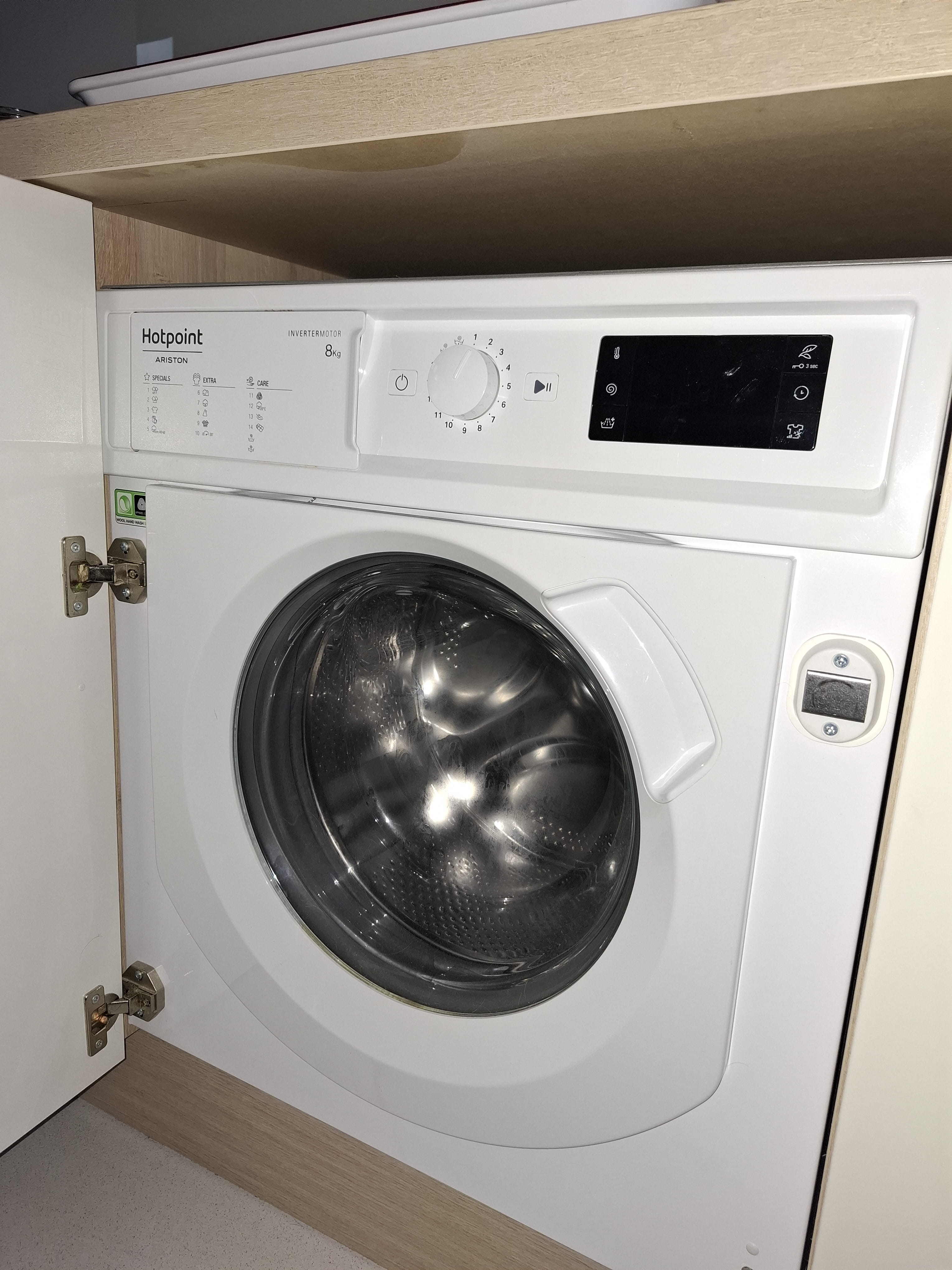

Mon lave linge hotpoint n'essore plus et le tambour bouge et tape sur la paroi.
Quelqu'un aurait un diagnostic à m'apporter ?
Merci d'avance

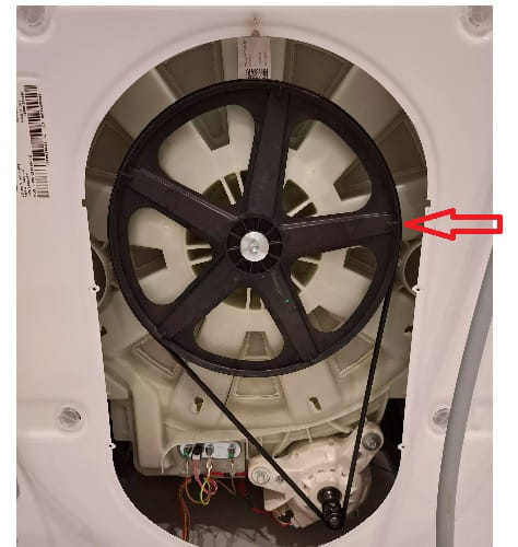

Dans les deux cas votre cuve n'est pas démontable, ce qui veut dire que toute la cuve est à changer si du jeu dans le tambour. La seule chose que vous pouvez contrôler : vérifier si la grande poulie arrière n'est pas desserrée.

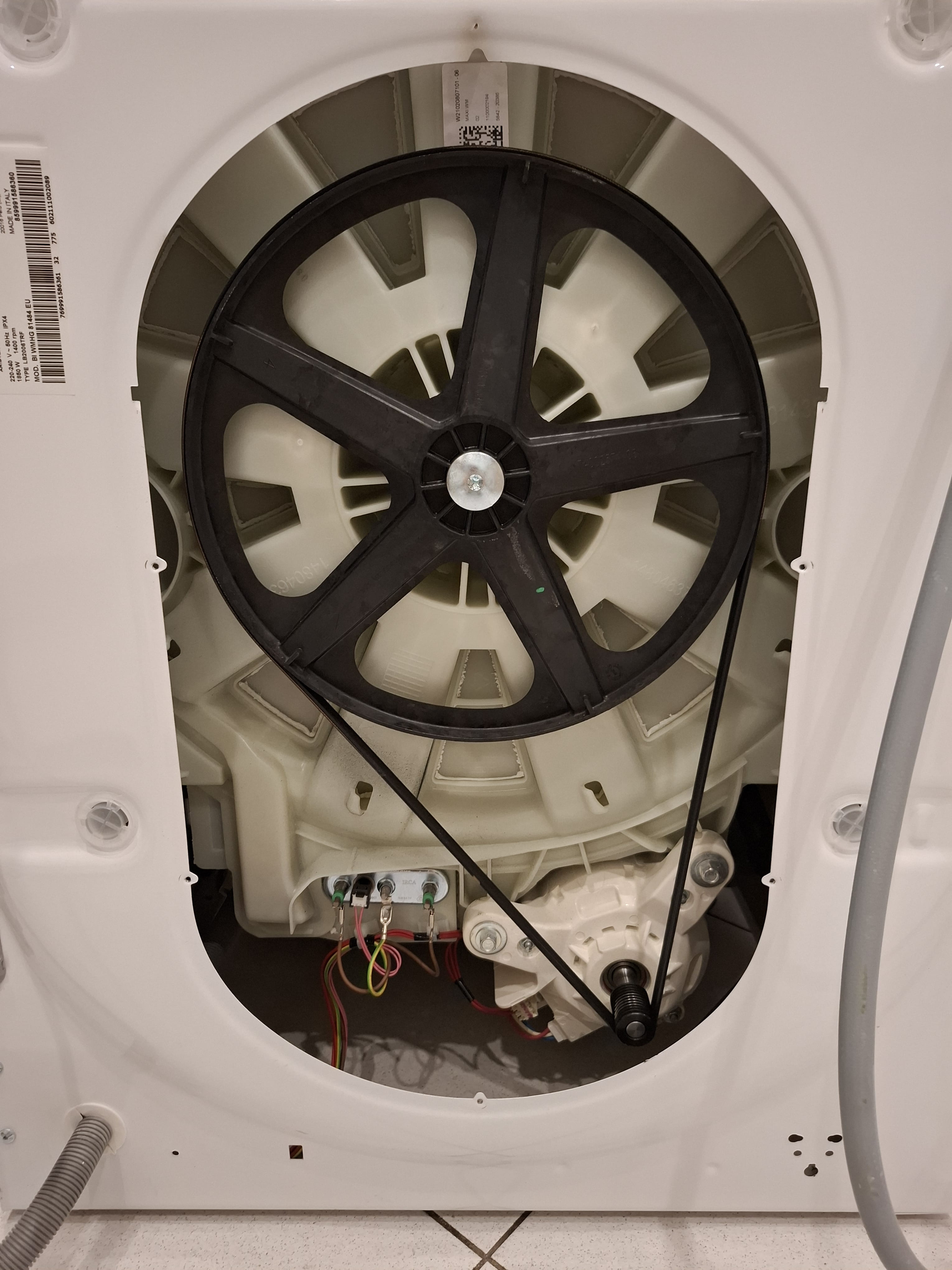

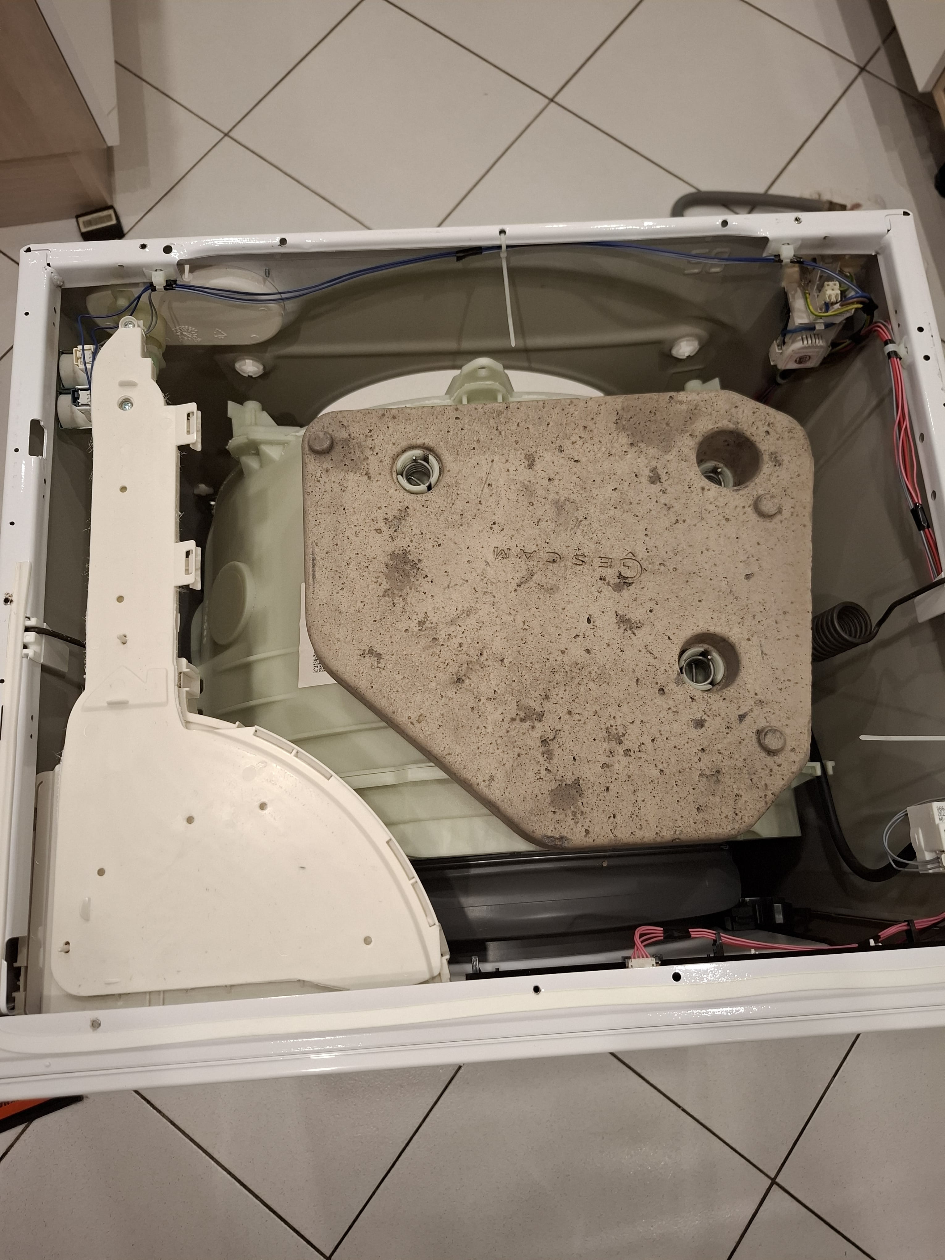

J'ai démonté l'arrière et le dessus de la machine.
Je ne sais pas trop d'où vient le pb...
Si la poulie arrière ( flèche) est bien fixée, et si le tambour a un jeu important = cuve HS coût du changement pièce +-200€

De ce que vous m'expliquez , en fin de compte, le bruit est peut-être survenu suite à un déséquilibre important du linge.
Il faut bien vérifier si votre tambour n'a pas de jeu d'avant en arrière et de haut en bas.
Vous assurez aussi que les blocs en fonte sont bien arrimés . Bloc gris sur la première photo.
