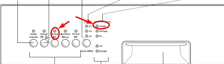

mon LV ARTHUR MARTIN ELECTROLUX ASI 6231, s'arrète plusieurs fois par cycle en faisant clignoter la LED Lavage et la LED du programme en cours. en relançant (OFF/ON) ça repart. Mais la vaisselle est de plus en plus souvent recouverte de trace blanche, surement du calcaire qui se dépose.
Le manuel ne parle que d'un clignotement de la LED Lavage qui serait un soucis d'arrivée d'eau. Le tuyau avec la vanne aquastop ont été changés il y a 2 mois.
ce qui me fait penser que ce n'est pas l'arriver d'eau.
Je suis preneur si vous avez des pistes pour resoudre ce genre de soucis.

C'est bien un code correspondant à un problème alimentation en eau. La panne peut venir de plusieurs endroits.
  • Robinet mal ouvert
  • débit sur le réseau faible
  • Tuyau pincé
  • Circulation dans le répartiteur N°140 ralenti par un bouchon de graisse ou autre
  • bouchon dans le tuyau qui va du répartiteur à la cuve.
  • tuyau du pressostat N° 012 bouché
Voir cette VUE ECLATEE
