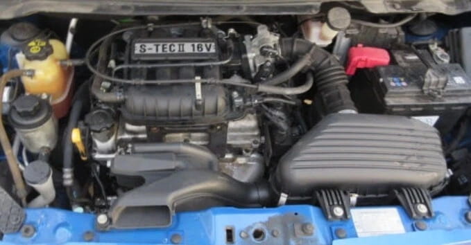

Je ne connais pas ce modèle spécifiquement, mais ça m'étonnerais qu'il y ait un "réservoir" pour l'huile de boite. En générale ont remplis le carter de boîte via une vis/bouchon situé directement dessus. Il faut passer sous le véhicule. (Ou parfois derrière la roue avant gauche) et remplir avec une seringue à huile ou matériel équivalent.
Cdlt.
