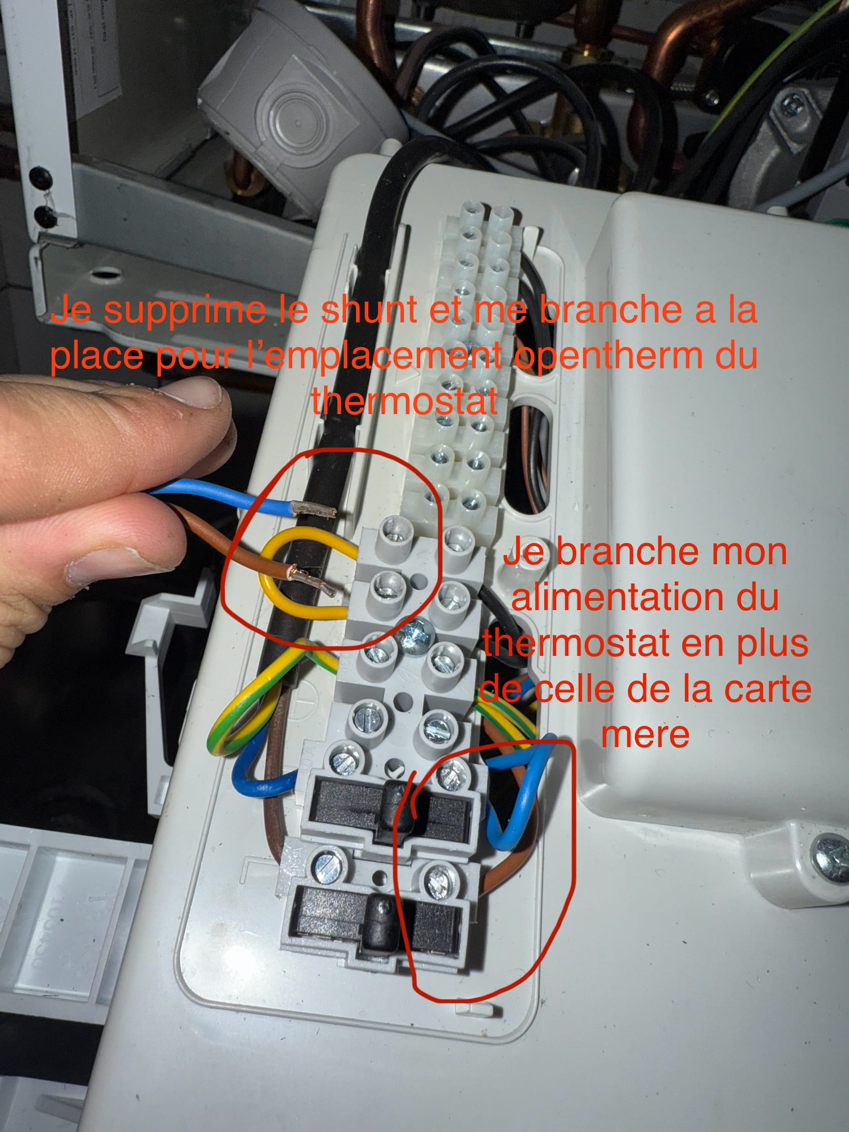

Bonjour, j’ai une chaudiere a gaz de dietrich mpx 28/33 j’essaye en vain d’installer mon thermostat d’ambiance. J’ai reussi a l’installer et a connecter l’ecran a la passerelle mais la passerelle n’envoie pas les infos a la chaudiere comme si elle n’etait pas connecter. J’ai bien brancher la basserelle du branchement opentherm a l’emplacement dedier sur la chaudiere, pareil pour l’alimentation. Y a il quelque chose que je fait mal ou oublie?
Le thermostat est bien branché au bornes M (1-2)Voir cette NOTICE
Quand au thermostat vous ne donnez aucune indication?? .
