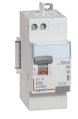

Je dois acheter des interrupteurs différentiels pour mon tableau électrique futur. Il y a tous les prix. Est-ce que cet interrupteur différentiel peut aller sur mon tableau électrique. Environ 50.-Euro.
J'ai besoin d'un 63A type A30mA
J'en ai vu d'autres mais, ils sont le double du prix. Il dois y avoir une raison.
Je suis en monophasé.
Merci à vous pour vos conseils

Carminas Messages postés 4383 Statut Modérateur 1 974
Attention ce modèle là ne peut s'utiliser qu'avec
  • un peigne vertical (pour relier les rangées entre elles) ou sinon avec un accessoire de raccordement 405209
  • des disjoncteurs de marque Legrand en aval.
Donc sans connaitre votre tableau actuel, difficile de répondre
