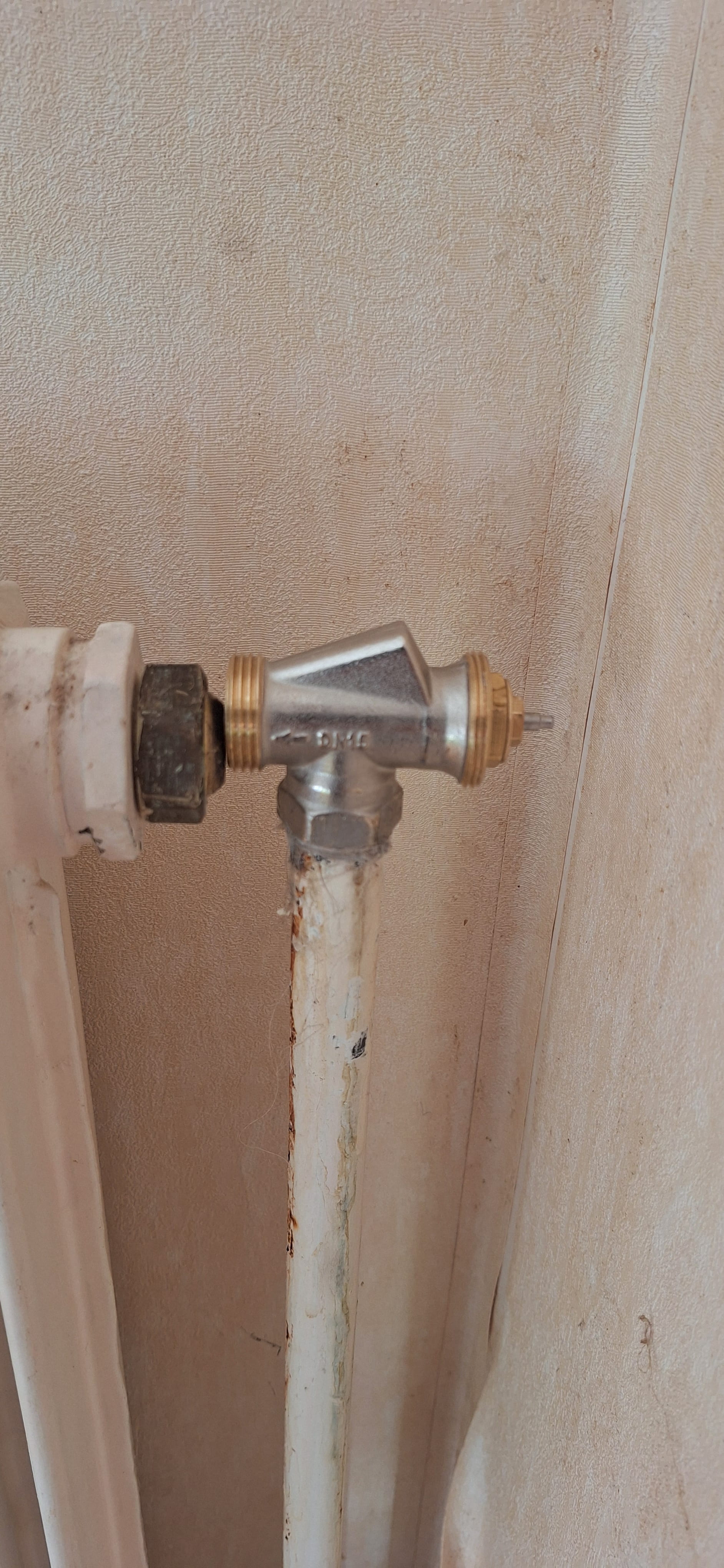

J'ai un soucis dans l'installation de robinet thermostatique sur mes radiateurs en fonte.
Le corps du robinet n'arrive pas en face du raccord (je ne peux pas serrer plus).
Y'a t'il une solution ?
Merci !
Cela demande de fileter sur plus long le tuyau vertical et couper l’excédant de filetage pour avoir la bonne hauteur
Ou surélever le radiateur
Elo49
Merci pour ton retour. Est-ce possible de refaire le filetage sur le tuyau directement sur place ? (Sur les vidéos que j'ai pu voir, j'ai l'impression qu'il faut forcer et j'ai peur d'abîmer le tuyau).
Surélever le radiateur, je ne peux pas sinon les tuyaux du bas ne vont plus être à la bonne hauteur pour se raccorder.
Re
Je pense qu'il va falloir passer par un professionnel car les filières et le porte filière sont imposants.

Le tube vertical, est-il en cuivre ?
