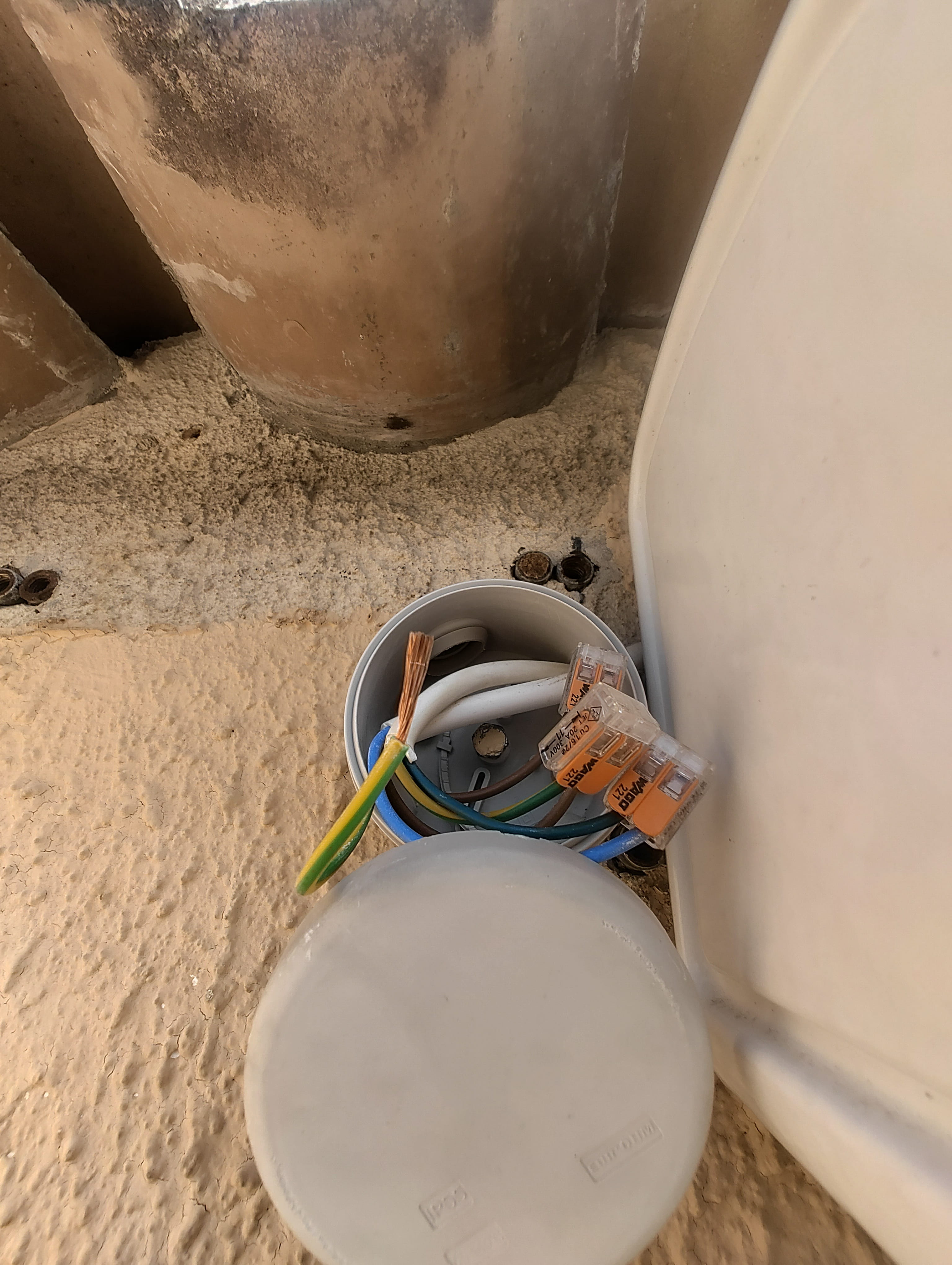

j'ai besoin d'aide pour un petit souci sur mon store banne électrique. Je précise que je suis novice.
Je voulais de base installer une prise à la place d'un interrupteur va-et-vient et me suis finalement désisté car ce n'était pas possible mais j'ai du retirer les fils de l'interrupteur et hélas je n'avais pas pris de photo du "avant". Là où il y a l'interrupteur, il y a un boitier d'encastrement double car en dessous il y a un interrupteur pour le store banne (Legrand Celiane) qui n'est branché à rien. Le store banne se pilote avec une télécommande. La prise que je voulais déplacer est branchée à l'interrupteur et inversement (6fils) et il y a un fil de terre de la prise qui n'est relié à rien, un fil de terre de l'ampoule (commandée par l'interrupteur) qui n'est relié à rien. Prise et interrupteur fonctionnent parfaitement. J'ai visiblement bien rebranché. Mais il y a un autre fil de terre (peut-être le store-banne qui n'est relié à rien et quand je le raccorde avec un wago à la prise terre de la prise ou de l'ampoule. et que j'appuie sur baisser le store sur la télécommande ça me fait tout disjoncter. J'ai besoin de votre aide pour parvenir à bien rebrancher mon store-banne s'il vous plait. J'espère que j'ai pas fait de connerie tout de même !
Je pourrais vous faire des photos des fils en question dans l'après-midi si ça peut vous aider.
Et si vous pouvez m'aider avec des termes assez simples parce que je suis débutant mais j'apprends vite ! Merci infiniment !
Photo 2 :
Ça fait sauter tout le courant mais aucun des boutons en bas ne se baisse. Seulement là où j'ai entouré en rouge, ça se met sur 0. Il faut que je relance. Et ça c'est dès que j'appuie sur la commande de la télécommande.
Photo 1 :
Et le lieu du crime ???? L'interrupteur en question avec :
En rouge : le fameux fil de terre qui doit appartenir au store
En bleu : le fil de terre de l'ampoule que commande cet interrupteur qui ne sert à rien car branché avec neutre et phase seulement
En vert le fil de terre qui vient d'une prise secteur plus bas (connectée avec 6 fils).
J'ai pensé judicieux de relier la terre du store à la terre de la prise pour envoyer le courant mais visiblement non.
À moins qu'il faille changer un fusible dans le store

As tu essayé le store avec les terres séparées?
Fabi2a
Oui, j'ai essayé à l'instant et rien ne se passe quand j'appuie sur ma télécommande ..
Fabi2a
Une terre dans le wago et l'autre dehors. D'ailleurs, fil de cuivre souple dans la boîte de dérivation et dur dans la boîte d'encastrement de l'interrupteur.
Je me dis juste que cette terre au niveau de l'interrupteur appartient au store car quand elle était reliée à la terre de la prise, ça disjonctait quand j'appuyais sur ma télécommande de store. C'est bizarre

Ok, bon remets le fil v/j dans le wago avec son pote.
Pourquoi le store est maintenant commandé par une télécommande sans fil?
Tu as changé le moteur du store?

Plusieurs choses ont pu se passer.
Le fait d avoir mis cette terre qui n en est pas vraiment une avec les autres à créé une panne sur le moteur du store. Tant qu on a pas trouvé l autre côté de ce fil v/j, on ne peut pas connaître sa vrai fonction.
La prog du store s est peut être déprogrammée avec la coupure.
Le store peut être en panne.
Pourquoi ça arrive pile au moment où tu as décablé????

Ce fil vert jaune du côté de l'interrupteur, je ne suis même pas sûr qu'il vienne du store mais comme par hasard en l'ayant branché à la terre de la prise, ça réagit en disjonctant quand j'appuie sur la télécommande.
Fabi2a
C'est là où je me dis encore une fois que j'aurais dû prendre une photo du cablage d'origine ..
Je sais qu'il y avait un wago au niveau de l'interrupteur avec 2 fils vert/jaune. Un wago avec 4 ou 5 entrées et les deux fils n'étaient pas sur des wagos côte à côte.
Mais je me souviens plus où était le troisième fil vert/jaune.
En tout cas, aucun fil ne pendait tout seul. Les 3 fils de terre sur le même wago je crois que ça disjonctait aussi.

Après le vérification des branchements intermédiaires, cela voudrait dire que le moteur a une fuite à la terre.
Le fait d'agir sur le télécommande doit agir sur la mise en route du moteur sans le faire tourner pour une raison qui pourrait être (une fuite sur le moteur qui ne lui permet pas de tourner et qui met aussi le moteur à la masse).
Sans la terre rien ne se passe  pas de déclenchement du disjoncteur mais le moteur ne tourne pas
avec la terre retour  sur la masse et déclenchement du disjoncteur.
Donc votre moteur à un problème important.

Déjà, que les 2 câbles dans la boîte de deriv soient 2 câbles souples identiques. Bon je sais que les poseurs de store ou de volets roulants travaillent beaucoup avec du câble souple. On voit sur le mur qu il y a déjà eu une installation. Alors il peut y avoir une autre boîte de deriv derrière le store.
( ici y a pas de soleil, alors pas de store!!!)
Je ne suis pas un spécialiste des stores, il y a DES façons de programmer les télécommandes, peut être en cherchant avec la marque du store, et la marque de la télécommande.
Certains stores ont des systèmes de sécurité qui gèrent la rentrée du store en cas de vent fort. Donc peut être une autre boîte de deriv...

Et ce problème aurait été occasionné par ma faute, lorsque j'ai peut-être recâblé cette terre avec le mauvais fil ?
Ou simplement lorsque j'ai décâblé ? Il fallait pas decâbler ?
Je vais en parler à ma proprio, j'ai pas trop le choix.
D'autant qu'il y a beaucoup de zones d'ombres comme la marque du store, l'endroit du récepteur de la télécommande Dooya, une autre boîte de dérivation, etc ..
À part bouger les fils et peut-être tester au multimètre, je ne pourrais pas faire grand chose de plus.
Je vais donc remettre l'interrupteur mural du store (là j'ai mis un obturateur blanc à la place) comme avant et en avertir ma propriétaire, en lui disant que ça ne marche plus du jour au lendemain.

De ce qui semble être la panne de votre moteur (d'après les maintes explications) a peut-être été occasionnée par un mauvais branchement qui peut aller jusqu’à avoir cramé les bobinages; avec une mise à la masse du circuit.
si je comprends bien, il lui faut la terre pour fonctionner à ce storeIl faut une terre c'est la sécurité pour les personnes et c'est obligatoire. Mais un moteur peut tourner sans la terre.

La masse, C est la partie métallique qui recouvre la partie électrique.
Lave linge, ballon eau chaude, lave vaisselle, grille pain, store, etc...
Toutes ces tôles en ferraille sont conductrices de courant si il y a une fuite de courant. Alors toutes ces carcasses sont reliées à la terre avec le fil de terre...
Ces carcasses sont aussi appelées masses.
Bref on relit la masse à la terre.

Alors ça doit venir du fait que j'ai relié sur un même wago le fil de terre qui viendrait du store au fil de terre qui de l'autre côté est relié à une prise secteur puisque ça fait disjoncter.
Mais savez-vous pourquoi ces deux fils de terre ne peuvent pas être reliés ?
Et s'ils ne peuvent pas, ça pourrait dans ce cas précis griller le moteur ? Mais le disjoncteur ne doit pas jouer son rôle de protection ?
On peut imaginer qu'après avoir disjoncté et même si j'ai imaginons relié les bonnes terre ensemble, le store se soit déprogrammé et la télécommande se soit désappairé du store ..
